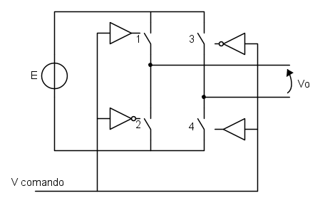

I modi piu` importanti per pilotare un ponte intero (o ponte ad H o full bridge) permettono di ottenere un segnale di uscita a due livelli oppure a tre livelli. Gli schemi, le forme d'onda di pilotaggio, le forme d'onda ottenute sono diverse.
Per il due livelli la struttura del comando e` questa

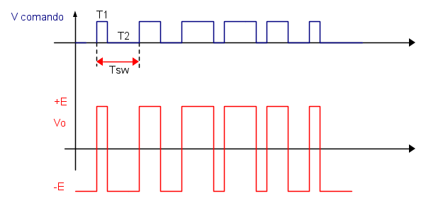

Quando il segnale di comando e` attivo, sono accesi gli interruttori 1 e 4, quando invece non e` attivo sono accesi 2 e 3. Nel primo caso Vo=E, nel secondo caso Vo=-E. Non ci sono altre possibilita`, solo due livelli di uscita. Il carico in uscita vede una sorgente di tensione, e` sempre collegato a una sorgente a bassa impedenza. Il circuito reale ha e` piu` complicato, deve introdurre dei tempi morti sulle commutazioni per essere certi che non si chiudano mai contemporaneamente ad esempio 1 e 2 oppure 3 e 4, ma questo e` un dettaglio (importante) solo implementativo. La tensione di comando e quella di uscita sono in questo grafico
T1 e` il tempo "ON", T2 il tempo "OFF" e Tsw il periodo di commutazione. Se si definisce il duty cycle come
il valore medio della forma d'onda in uscita vale
Se si manda questa forma d'onda quadra a due livelli ad un motore, e la frequenza di commutazione
e` sufficientemente alta, il motore vede il valor medio della tensione e lo si puo` controllare anche se e` sottoposto a inutili stress termici e meccanici.
Se invece si manda Vo ad una lampadina, la luminosita` non varia con il duty cycle e rimane sempre al massimo.
Se fra ponte ad H e lampadina si mette un filtro passa basso che estragga solo il valor medio dal Vo, allora si riesce a controllare anche una lampada, ma l'OP non aveva parlato di filtri o di specifiche applicazioni del circuito.

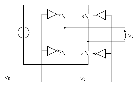

La modulazione a tre livelli invece richiede uno schema e una strategia di comand diversi.
Lo schema per il tre livelli e` questo

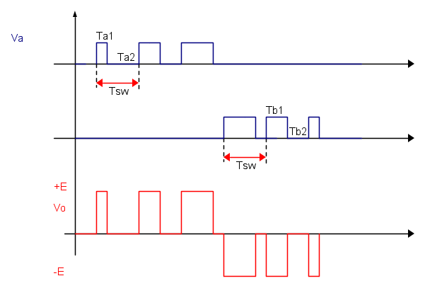

La differenza principale e` la presenza di due ingressi separati, una per ciascuna gamba del ponte. I segnali di pilotaggio Va e Vb e la corrispondete tensione di uscita Vo sono nella figura seguente.
Ci sono due duty cycle, Da e Db definiti nel solito modo
e
e il valor medio della tensione di uscita, che questa volta e` a TRE livelli, dato che si ferma anche a Vo=0, vale
oppure
Il sistema a tre livelli e` quello normalmente usato negli inverter, stressa di meno il carico e si controllano anche le lampadine.
Va ancora detto che la modulazione mostrata e` single edge, trailing edge, perche' tutti gli impulsi cominciano a un istante di tempo multiplo di Tsw e la modulazione si fa spostando solo il fronte finale dell'impulso. Ho scelto questa modulazione perche' e` piu` facile da vedere e soprattutto da disegnare
Negli inverter in realta` la modulazione usata e` double edge: rimane fisso il punto centrale di ogni impulso, che viene allargato o ristretto spostando in modo simmetrico i due fronti.
Il sistema a due livelli si chiama anche asimmetrico nel mondo degli "inverteristi" oppure classe AD nel mondo degli amplificatoristi switching. Quello a tre livelli e` chiamato simmetrico dagli inverteristi (almeno credo), oppure classe BD nel mondo degli amplificatoristi a commutazione.
