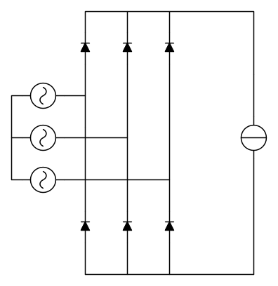

ragazzi non riesco a trovare il valore efficace della componente fondamentale o prima armonica della corrente di linea del raddrizzatore .Qualcuno poterebbe spiegarmi tutti i passaggi dato che il mio libro mi fornisce solo il risultato :
raddrizzatore trifase a ponte di diodi con Ls=0

Se non mi sbaglio in quel circuito conducono solo due diodi alla volta, uno nel gruppo dei positivi e uno nel gruppo dei negativi, e la corrente condotta, quindi anche quella di linea, e` costante.
Conducono i diodi collegati alla tensione piu` positiva delle tre e alla piu` negativa delle tre di linea e conducono per 120 gradi, un terzo di periodo.
La corrente di linea e` quindi una specie di onda quadra a tre livelli, 0. +I e -I.
Puoi dire ad esempio che ogni corrente di linea vale +I per 120 gradi, poi 0 per 60 gradi, poi -I per altri 120 gradi e infine 0 per i restanti 60 gradi, poi si ricomincia.
Disegna questa forma d'onda e calcolane la fondamentale. E` piu` facile se ad esempio metti il centro della parte positiva +I intorno all'origine dei tempi, cosi` hai una funzione parti e poi fai l'integrale usando un coseno,
Sono di corsa, devo scappare, non sono sicuro che sia proprio giusto
Edit: la prima versione aveva i valori 60 e 120 scambiati. ora spero siano giusti
