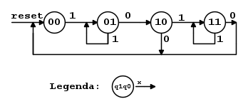

salve anzitutto grazie per le risposte...ho riprovato a fare l'esercizio come dice lei e anche a me vengono otto stati nella macchina di moore e 4 nella machina di mealy...due domande:
perché nella macchina di moore usa 3 ingressi?Quindi in teoria q2 dovrebbe essere l'uscita del mio automa giusto?

el92 ha scritto:perché nella macchina di moore usa 3 ingressi?
:?: L'ingresso è uno solo (x). Tre sono le variabili q
(che rappresentano le uscite dei D-FF)
el92 ha scritto:q2 dovrebbe essere l'uscita del mio automa giusto?
Si.

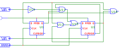

Da questa si ricavano le Mappe di Karnaugh
di d0 e d1 (Ijngressi dati dei D-FF)
per ricavare i rispettivi circuit logici.
Ecco lo schema finale (in Microcap):

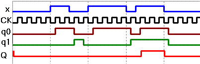

e la relativa simulazione:
Nello schema manca la sincronizzazione di x con il ClocK
(sul fronte negativo) ed il FF finale dell'uscita Q.
Il diagramma temporale mostra 2 cicli,
il primo con pausa troppo lunga,
il secondo con pausa breve.
Mi riservo di commentare in seguito
il mio parere su questo problema.
Comunque ora dovresti essere in grado
di progettare la macchina di Moore.
