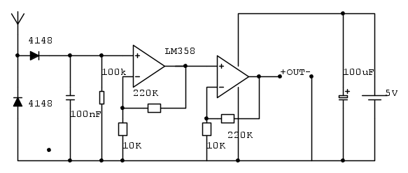

Messaggioda Foto Utenteteletommy » 28 feb 2015, 23:27
Questo schema è l'unico che funziona....malissimo con pochissima sensibilità ma funziona. Come renderlo più sensibile? In uscita leggo una tensione di circa 4 volt solamente se tocco l'antenna altrimenti sta sempre a zero anche con il telefono in trasmissione a 2 centimetri. Per antenna ho provato varie lunghezze. Potrebbe essere uno spunto di discussione.

Messaggioda Foto Utentemarioursino » 28 feb 2015, 23:57
Se stai parlando di gsm non credo che qualche operazionale sia sufficiente. L'unica cosa che probabilmente puoi fare è quella di rilevare la potenza della banda dedicata al gsm con una antenna abbastanza isotropa. Sull'argomento ne so veramente poco, ma credo sia l'unica strada percorribile. Da quanto ne so il gsm funziona in CDMA e spread spectrum, quindi la potenza che esce dall'antenna di un cellulare potrebbe essere distribuita ovunque nella banda in questione, e magari nemmeno spunta dal rumore di un tuo amplificatore se lo usi come semplice analizzatore di spettro. Le cose che ho detto vanno sottoscritte in tutto o in parte da qualcuno di esperto.
Ps: non puoi usare una antenna a caso per fare queste cose!

Messaggioda Foto UtenteTITAN » 1 mar 2015, 0:18
appena usciti i cellulari , si trovavano in commercio quei simpatici gadget che si illuminavano alla ricezione di una chiamata o quando il telefono si collegava alla cella.altro non era che un semplice misuratore di campo.
per lo schema come minimo è meglio usare diodi con una c.d.t. minore tipo OA90 - OA91 insomma a baffo di gatto.

Messaggioda Foto Utenteteletommy » 1 mar 2015, 9:43
Grazie infinite per le risposte! Si titan, ricordo perfettamente quei gadget....vorrei provare a ricostruirne uno simile. Pensi che possa essere cosa fattibile? non mi interessa assolutamente la precisione e la discriminazione estrema. Provo intanto a vedere di trovare i diodi che mi hai suggerito. Grazie ancora a entrambi.

Messaggioda Foto UtenteTITAN » 1 mar 2015, 14:31
si penso che per giocare e far accendere un led o mettere un microamperometro e vedere un po se ricevi campo va bene. l'antenna puoi provare con un loop (cerchio di circa 10 cm diametro)
poi si potrebbe provare ad amplificare il segnale rf con i MAR o MAV (preampl. rf ) cercalo da almeno 2 GHz
