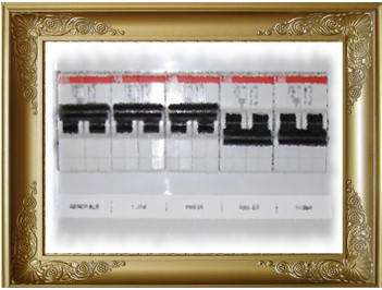

[14] Re: quadri elettrici in villetta
Messaggioda Foto UtentePietroBaima » 1 mar 2015, 20:50
Mike ha scritto:Non è molto chiaro...
Purtroppo non conosco FidocadJ ma ho provato comunque a fare un quadro elettrico, volevo sapere se può andare. La villetta è in stile barocco.
grazie
ciao,
Pietro.

[15] Re: quadri elettrici in villetta
Messaggioda Foto UtenteMike » 2 mar 2015, 10:55
Con l'arte centra di sicuro Foto UtentePietroBaima con la regola non so, manca la firma. :mrgreen:
Michele Lysander Guetta
Foto UtenteMike
55,6k 7 10 12
Messaggi: 17005
Località: Conegliano (TV)
[16] Re: quadri elettrici in villetta
Messaggioda Foto UtentePietroBaima » 2 mar 2015, 15:47
:mrgreen:
