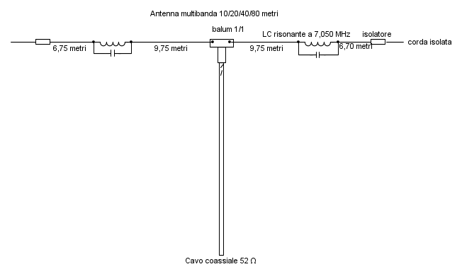

In questo periodo mi sto ricostruendo un’antenna multibanda filare, perché l’antenna da sostituire è molto vecchia. I radioamatori per usufruire un’antenna unica per 3 o 4 bande di frequenza, usano dei circuiti RLC chiamate trappole. Queste trappole sono sintonizzate a una data frequenza di risonanza. Alla frequenza impostata di risonanza le trappole fungono come fossero un interruttore, tagliando o non considerando l’ultimo pezzo di filare.Ora vorrei capire che vantaggi ci sono da trovare questi valori di risonanza? come vengono sfruttati? In poche parole vorrei capire il perché.. Fiducioso delle vostre straordinarie qualità,aspetto una vostra risposta :)

Cesc99 ha scritto:[..] Ora vorrei capire che vantaggi ci sono da trovare questi valori di risonanza? come vengono sfruttati?
La frequenza di risonanza viene sfruttata nei filtri serie e parallelo per trasferire il massimo della tensione o per cortocircuitare determinate frequenze onde ricostruire l'onda fondamentale.
In un circuito serie RLC come hai detto l'impedenza del circuito diminuisce e quindi si ha il massimo trasferimento di potenza .
