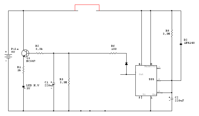

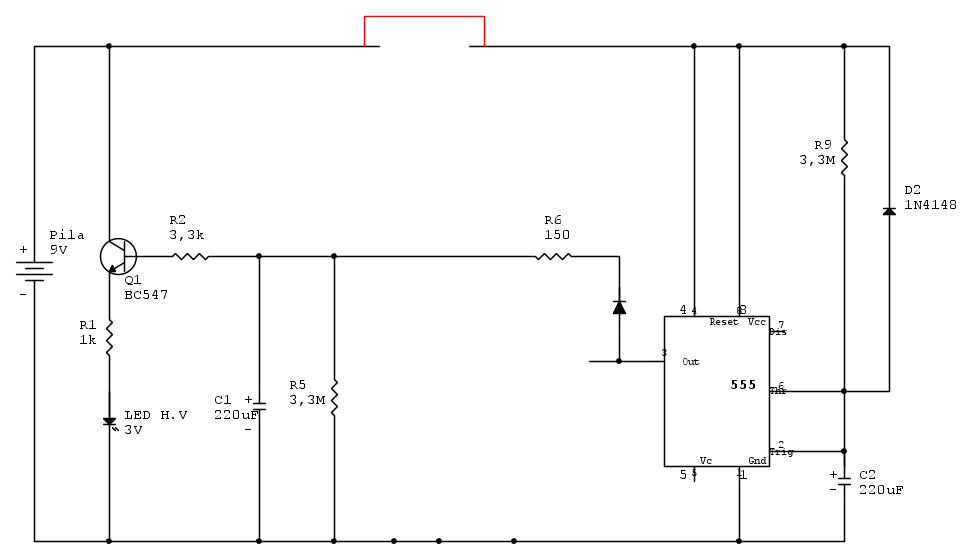

A questo punto proviamo il 555, aggiungi questo pezzo di circuito, e vediamo se va
Quando connetti la batteria dovrebbe accendersi il led, stare acceso per un po' di minuti e poi cominciare a spegnersi gradualmente.

Ho collegato l'NE come nel circuito ma il led non si è acceso. Ho dovuto comunque collegare e scollegare il diodo com fatto in precedenza.
Si ho il tester ;)

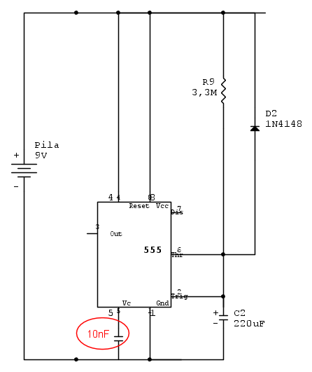

Primo passo: Aggiungi un condensatore da 10nF (valore non critico) sul piedino 5, verso il negativo. Non e` indispensabile, ma porta bene :). E` evidenziato in questo schema.
NON smontare il resto del circuito, ho solo cancellato una parte dello schema perche' mi piacciono i disegni non stile lenzuolo. Lascia tutto il resto, con il diodo collegato al piedino 3.
Secondo passo: con la pila staccata, cortocircuita con un pezzo di filo per qualche secondo il condensatore C2, cosi` siamo sicuri di partire con condizioni nulle.
Terzo passo: Collega la pila e misura le tensioni sui vari piedini, con il puntale negativo del tester sul negativo della batteria, e fai le misure con il puntale positivo (rosso). Il tester deve essere messo in posizione VDC fondo scala 20V. Comincia dal piedino 8, poi il 4, il 2, il 6, il 3, il 5 e infine l'1 . Il 7 non serve misurarlo :) Riporta tutti i valori di tensione, per ordine nella risposta.
Dopo 2 o 3 minuti, misura di nuovo la tensione sul piedino 2, 6 e 3 e riporta qui le misure. Rifai ancora la misura dopo 10 minuti.

Ho provato a verificare ulteriormente il circuito realizzato stamani e mi sono accorto di un piccolo contatto millimetrico di due fili. Ho sistemato e il LED si è acceso (con lo schema postato ieri) ma dopo dieci minuti ancora non tende a spegnersi. Ho notato che dai 5,6/5,7 mA, dopo dieci minuti è passato a 6,1mA.
