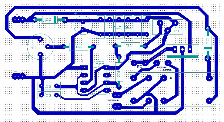

Messaggioda Foto UtenteThanatos » 4 mar 2015, 15:39
Si hai ragione avevo scritto così perché Russell e GuidoB mi hanno aiutato dall inizio e ho dato per scontato il resto.
Immagini da server esterno cancellate; leggi le regole del forum.
Spero si veda tutto

Messaggioda Foto UtenteRussell » 4 mar 2015, 16:09
vedo che alla fine ti sei super affezionato al tuo schema del post 4 e alla fine preferisci implementare quello (nonstante qualche miglioria che si era cercato di aggiungere... vabbè, poco male).
Lo schema di principio comunque andava bene, non mi esprimo invece sullo sbroglio: se c'è un errore ci vuole tempo e pazienza ad individuarlo. Prova da solo a controllare se i due schemi sono perfettamente identici casomai. (comunque se la fonte è affidabile potremmo evitare di perderci tempo)
Potrebbe essere anche banalmente un piccolo errore nell'implementazione ... hai un multimetro? riesci a fare delle misure per verificare cosa non vada? ... sei stato un po' generico con la descrizione del problema.

Messaggioda Foto UtenteThanatos » 4 mar 2015, 17:23
Ciao Russell, il fatto è che avevo i vari schemi stampati sulla scrivania e per mancanza di tempo ho "delegato" la mia ragazza per l'acquisto componenti e il caso a voluto che prendesse quello schema (l'ultimo della pila tra l'altro) quindi mi sono adattato, lo sbroglio lo trovato in rete e dicono funzioni, poi boh a me non va sembra che il transistor non dia impulso al relè, faccio un esempio stupido s collego una pila che so da 9 volt, fino al transistor arriva tensione poi dal transistor al relè nulla.
Ho anche dei dubbi sul posizionamento della fotoresistenza dove va messa esattamente?
Per il resto ho collegato tutto paro paro allo sbroglio postato.
Ps che tipo di test dovrei fare?
Grazie ancora una volta a tutti

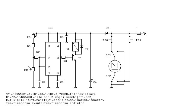

Messaggioda Foto UtenteRussell » 4 mar 2015, 17:44
Thanatos ha scritto:Ho anche dei dubbi sul posizionamento della fotoresistenza dove va messa esattamente?
in realtà nello sbroglio non è segnata. Almeno mi sembra. Se vedi R1 e R2 sono collegati da una singola pista, e invece era previsto che da li' partisse anche un terminale per la fotoresistenza.
Sicuro che lo schema e lo sbroglio siano la stessa cosa?
Thanatos ha scritto:faccio un esempio stupido s collego una pila che so da 9 volt, fino al transistor arriva tensione poi dal transistor al relè nulla.
ok... pero' cosi' è vago... non si capisce neanche adesso se la fotoresistenza è stata installata, e come.
Thanatos ha scritto:Ps che tipo di test dovrei fare?
Se faccio riferimento allo schema originario, vedi sotto, ad es dovresti verificare inizialmente che la tensione (rispetto al nodo di massa) nei 2 punti segnati in rosso, cambi molto il valore se illumini o meno la fotoresistenza.

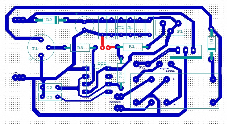

Messaggioda Foto UtenteRussell » 4 mar 2015, 18:09
Credo la fotoresistenza andasse collegata a dei terminali mancanti, vedi piste che ho aggiunto in rosso
Ma controlla meglio l'equivalenza tra gli schemi in tutte le sue parti ... io l'ho fatto in fretta.

Messaggioda Foto UtenteRussell » 4 mar 2015, 20:11
Thanatos ha scritto:Provato ma non sembra cambi molto anzi quasi nulla, come faccio a capire se la fotoresistenza sia rotta?
ahi.
Per vedere se funziona metti il multimetro in modalità 'ohm' e verifica che quando è illuminata vada sui 10KOhm, mentre al buio su 1MOhm... circa... pero' strano, almeno quella dovrebbe andare.
Thanatos ha scritto:La fotoresistenza va collegata con un piedino sul negativo? Io credevo come una normale resistenza
E' una normale resistenza... piu' o meno... ma va collegata con un terminale verso massa (-) perche' quello schema prevede un partitore di tensione tra la fotoresistenza e R1 (+ P1). A seguito della diversa illuminazione il partitore si comporterà diversamente andando a far commutare lo stato logico dell'integrato.
Thanatos ha scritto:Quello che ti spiegavo prima e che sul piedino del transistor che si collega al relè non risulta alcuna tensione.
questo lo vediamo dopo, intanto verifica che la fotoresistenza e l'integrato lavorino come si deve. Poi se anche il transistor fosse rotto, al massimo si cambia.

Messaggioda Foto UtenteRussell » 4 mar 2015, 20:29
Forse l'ho recuperato io, avevo ancora delle schede aperte. (le immagini erano su server esterni)
La fotoresistenza non ha dati, mentre R1 è da 1KOhm
Quindi la fotoresistenza non dovrebbe andare da 10KOhm a 1MOhm come ho ipotizzato, ma dovrebbe arrivare a valori piu' piccoli, altrimenti il circuito non funziona come deve.
Servono comunque misure e informazioni piu' precise ... altrimenti diventa problematico risponderti
