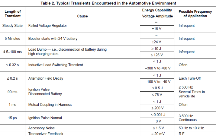

Messaggioda Foto UtenteIsidoroKZ » 4 mar 2015, 23:56
claudiocedrone ha scritto::-) Si faceva solitamente... sbagliando perché la procedura corretta era comunque di tenere il motore spento ;-) O_/
Perche'? Sto cercando di ricordare la check-list di avviamento di un paio di bimotori, su uno sono sicuro che dopo aver avviato il primo motore, bisognasse accendere e mettere in linea l'alternatore prima di avviare il secondo. Sull'altro e` piu` complicato, non ricordo i dettagli :(
A proposito di sovratensioni nella vecchia AN843/D della Onsemi (se vi interessa fatene una copia, Onsemi l'ha tolta dalla sua libreria on line), c'era l'interessante tabella 2 sulle (sovra)tensioni a bordo veicolo.
Un po' larga, ma volevo che si leggesse.

Thx!

Interessantissimo il File e relativa tabella sui transienti, di isidorokz. Peccato sia in inglese abbastanza difficile (per me). cercavo appunto una dritta per certe applicazioni automotive che mi andrebbero bene con diodi in controfase ecc., ma vorrei le idee più chiare (le mie, le vostre sono cristalline). Esiste qualcosa di analogo in vernacolo italiano? Buon vento.
