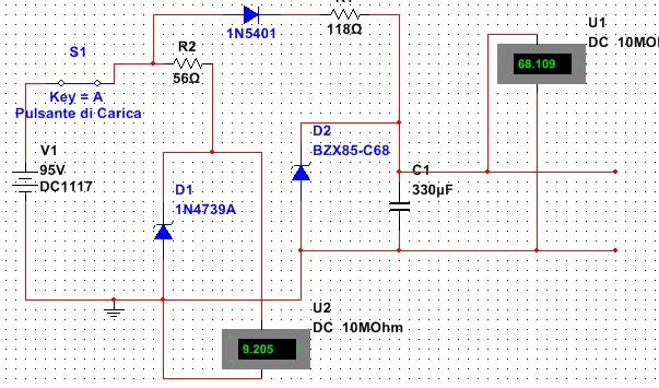

[17] Re: minipuntatrice
Messaggioda Foto Utenterunner » 8 mar 2015, 22:34
Qualcosa di simile?
Giusto per divertirmi un po a far qualcosa che mi sarebbe anche utile! :-)
I 9v mi servono ad alimentare il voltmetro,i 68v, quelli ideali per la saldatura sono intorno ai 65-67v
Se avete consigli sono ben accetti,i componenti li ho scelti un po a memoria

[18] Re: minipuntatrice
Messaggioda Foto Utenteudos46 » 8 mar 2015, 23:16
io vedrei un alimentatore non stabilizzato sui 50 volt in serie ad un secondo alimentatore regolabile con un
7818 ( in parallelo ad un 7908 per i display)

[19] Re: minipuntatrice
Messaggioda Foto Utenterunner » 8 mar 2015, 23:40
come mai questa scelta?
il display è uno soltanto,quello che segna i 68v,i 9v che leggi sono solo la sua alimentazione
