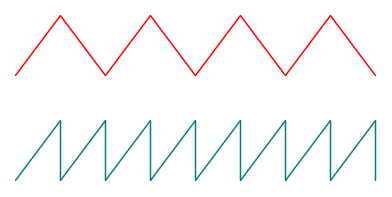

Messaggioda Foto UtenteRussell » 9 mar 2015, 17:27
serve figurina :mrgreen:
rosso: onda triangolare
azzurro: dente di sega

[6] Re: segnale a rampa
Messaggioda Foto UtenteRussell » 9 mar 2015, 17:37
il segnale a dente di sega, e quello ad onda triangolare sono ben definiti... vedi figure.
Il segnale a rampa non è un terzo tipo di segnale, ma con "segnale a rampa" di solito si intende quello a dente di sega... ma qualcuno intende quello ad onda triangolare.
