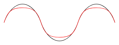

Russel avevo letto questa cosa della non linearita,ma essa veniva sfruttata nella limitazione dell ampiezza della sinusoide,in particolare c era un valore limite della corrente che portava il transistore( progettato per funzionare in zona attiva ) ad andare off e dando una forma smussata alle sinusoidi ,ma cosa c entra ?

Castello ha scritto:dando una forma smussata alle sinusoidi ,ma cosa c entra ?
Come cosa c'entra? ... se smussi il picco di una sinusoide (vedi figura) ti avvicini sempre piu' ad un'onda quadra.
Se in pratica eviti quasi totalmente l'uso della zona lineare, andando sempre in saturazione, allora hai un'onda quadra anche molto ben delineata, con anche fronti di transizione molto ripidi.
E' chiaro che questo è un modo semplice di procedere per generare un'onda quadra partendo da un oscillatore, ma non è l'unico modo chiaramente.

Messaggioda Foto UtenteCastello » 12 mar 2015, 14:52
Praticamente ho letto che per generare delle onde quadre con un oscillatore a 3 punti mi basta fare il guadagno d anello del sistema molto maggiore di uno ( e non uguale ad uno per avere dellr sonusoidi)
Cosi facendo il transistor lavora in zona di saturazione,e cosi ?
