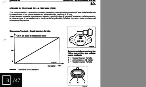

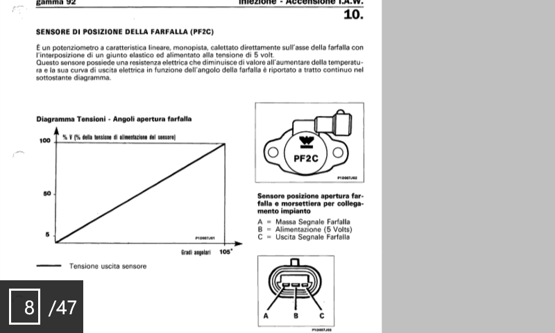

Messaggioda Foto UtenteIsidoroKZ » 13 mar 2015, 2:58
Foto UtenteStefanGrenzer, no che non ti cacciano, c'e` anche una sezione di lingue su EY. Hai surgelato il sensore?
Foto Utentemarcobiondo mi pare che questo thread non stia convergendo a niente di solido. Ti avevo chiesto quale fosse il valore resistivo del potenziometro. Potrei avere una risposta?
Gia` che ci sono aggiungo le seguenti domande.
Che cosa sai di elettronica? Che cosa hai studiato?
Il potenziometro e` collegato a partitore di tensione o a resistenza variabile? Direi il primo caso, ma vale la pena di verificare.
Quanti fili arrivano al potenziometro?
Un estremo del potenziometro e` collegato al negativo? Se si`, il che modo?
Che tensione c'e` sui due estremi del potenziometro rispetto al negativo della batteria? La misura va fatta a motore spento con tutti i carichi spenti, tranne forse il quadro.
Che tensione da` il potenziometro sul cursore rispetto al negativo della batteria con farfalla chiusa, farfalla meta` e farfalla tutta aperta? Sempre a motore spento senza nessun carico oltre la centralina.
A bordo della macchina hai un segnale che dice di attenuare le luci? Per esempio dimming dell'autoradio? Non puoi avere i led alla stessa luminosita` di giorno e di notte: o non li vedi o abbagliano, bisogna prevedere l'attenuazione della luce quando e` buio.
Conta quanti punti interrogativi ci sono (sono undici) e dai tutte le risposte. Una di queste richiede 2 valori e l'altra 3.
E lascia perdere i diodi in serie e altre cose del genere, sono sbagliate.

Messaggioda Foto Utentemarcobiondo » 13 mar 2015, 11:32
Ecco cosa dice il manuale d officina... Se devo misurare qualcosa con il multimetro mi potete spiegare come fare? Le mie competenze elletroniche sono medio/base... Pero con una semplice spiegazione generalmente riesco a capire...
comunque si, ho anche un dimmer vhe quando accendo le luci da piu 12 volt... ma secondo me e poco utilizzabile visto che anche di giorno bisogna utilizzare le luci... quindi magari sarebbe meglio avere un po piu di luce la notte in modo da poterlo vedere anche di giorno..
