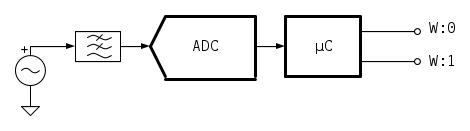

L'applicazione è fattibile.
Per lo schema in #2, se le conoscenze richieste (elettronica e microcontrollori, programmazione (C) e dsp) non limitano lo sviluppo, avanti.

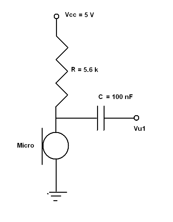

Come secondo passo: partendo dalla mia capsula microfonica electret (penso) dovrei avere un circuito di questo tipo:
secondo voi va bene come valori ?

Va bene g.schgor, partiamo dallo schema che mi hai proposto utilizzante LM358. Vediamo ora le formule di progetto per questo primo stadio, ed in particolare perché usare:
R1 = 10K
C1 = 100nF
Per quanto riguarda C1, se ho capito bene quanto letto in un altro post, questo valore mi permette di avere un segnale di uscita da C1 più chiaro per il parlato, filtrando i rumori di bassa frequenza (cioè agisce da filtro passa alto).
Il valore di R1 da cosa è dovuto ?
Dovrebbe servire per dare la giusta tensione al Fet interno alla capsula microfonica.

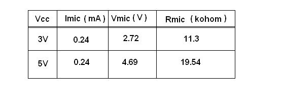

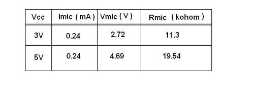

Da prove che avevo eseguito misurando la tensione ai capi del microfono in assenza (per quanto possibile) di rumore ambientale:
dove Rmic = Vmic/Imic
Per determinare la R1: (Vcc - Vmic)/Imic è corretto ?
