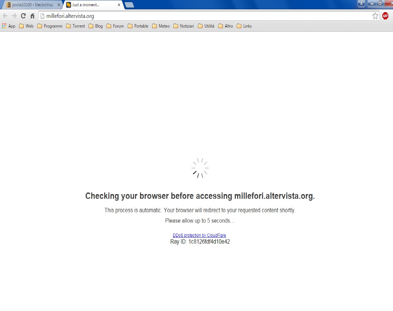

ma quando provo ad entrare in quel sito citato nel secondo post .. mi appare una fare che vorrebbe entrare nel mio PC cosa è?.

Non ti preoccupare è solo cloudflare, un servizio che gestisce il traffico per altervista. Nessun virus o cose simili ;).

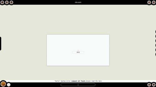

Il mio "programma" è stato portato avanti per un po' e poi basta D:. Questo è uno screen tipo di come era prima di essere abbandonato.
A proposito di CAD... Sto implementando una nuova libreria grafica :).

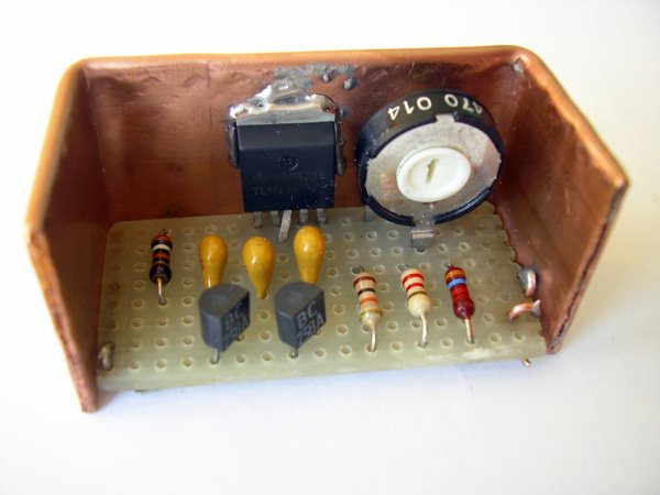

Per un circuito semplice io ho usato vantaggiosamente Fidocadj.
Quando si disegna il PCB basta ricordarsi di impostare nel menù
File -> Options -> Drawing -> Grid Width = 20
(al posto di 5 che è il valore di default).
In questo modo la griglia viene impostata a 1/10 di pollice, cioè 2,54 mm, che è il comune passo delle millefori.

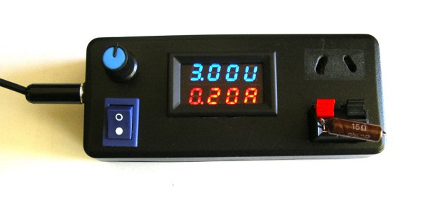

Ecco per esempio un piccolo alimentatore che ho realizzato utilizzando Fidocadj sia per lo schema di principio che di montaggio su millefori, dove ho saldato la maggior parte dei componenti:

Dopo 5 secondi semplicemente ti fanno entrare nel sito. E' una protezione che viene adottata per evitare attacchi dalle persone cattive, una protezione che lascia molto a desiderare a livello d'implementazione, ma purtroppo nessuno è perfetto!!!

ok, ma non è bello che altervista metta una cosa in inglese e con il tempo di attesa.. perché uno come me pensa che sia un virus fatto con javascript .. come tipo js/trojan etc...ecco perché non entro..
