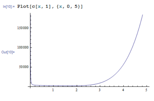

Allora, avevo 10 min di pausa, e ho porvato ad indagare questo tool di Excel.
Preciso che non dispongo di Office e uso Libreoffice (ovvero OpenOffice)
Ho tentato innanzitutto la soluzione del problema esposto nell'articolo.
Ho agito prima parametrizzando X1, ma la funzione costo scende (da 2915) a 472, portando X1 a -0.0399677806
Alternativamente ho fatto variare X2, ma la funzione costo scende solo a 1674, portando X2 a 4.0
Siamo ancora lontani dalla soluzione
Ho notato che potevano essere variati contemporanemante X1 e X2 (ma dai ... che bello direi)
Allora ho eseguito il test, e la funzione costo scende a 430, con X1=1.966 e X2=4.0
E' comunque evidente che il programma usa una qualche funzione iterativa, e vedendo che X2=4.0 era uno scoglio alla stagnazione dell'algoritmo ho cambiato il punto di partenza da X1=1,X2=1 a X1=1, X2=10
In tal caso finalmente vedo una convergenza piu' convincente, la funzione costo arriva a 10^-9 (f1 e f2 circa 10^-5) e X1=1.8168357532, X2=5.3034183465
Insistendo nella raffinazione (ovvero premento 3/4 volte un comodo pulsante "continue") il costo scende a 10^-10 (f1 e f2 sono sotto 10^-7) X1=1.8168370367, X2=5.3034187853
A questo punto ho testato la f2 modificata secondo Pietro
Lanciando la routine in modo che agisca solo su X1 non si ha convergenza.
Idem se si fa' muovere solo X2.
Ma ora che ho un po' di esperienza provo a farli 'ballare' un po' insieme.
In effetti anche in questo caso si ha una convergenza verso i valori X1=1.7308900856, X2=0.1839453004
Ma anche qui, cambiando il punto di partenza del punto X1,X2 si nota che la convergenza diventa piu' o meno faticosa. Paradossalmente comunque la f2 originaria dava piu' problemi di convergenza.
Che dire, lo strumento va un po' aiutato, ma volendo delle risposte numeriche le da.... piu o meno affidabili.
Quindi se si è alla ricerca di un valore numerico tanto per farsi l'idea su un problema, volendo, è possibile procedere in questo modo.
Comunque direi che conviene comunque perdere meno tempo usando direttamente altri software piu' adatti a questo genere di problemi. Almeno si puo' sparare qualche figurina sulla situazione, che non guasterebbe.

Russell ha scritto:Allora, avevo 10 min di pausa, e ho porvato ad indagare questo tool di Excel.
Ottimo!
Russell ha scritto:Ho tentato innanzitutto la soluzione del problema esposto nell'articolo.

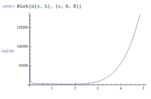

Questo potrebbe essere il motivo:
E' esattamente quello che succede con Excel.
L'algoritmo risolutivo interno non riesce ad imporre c(x,y)=0 perché arriva ad esaurire il numero massimo di iterazioni permesse e quindi, invece di zero, ti ritrovi 472 oppure 1674.
Purtroppo il modo corretto di procedere, in questo caso, è di buttare tutto e controllare la convergenza.
La funzione che ho disegnato sopra lascia poche speranze, però.
Russell ha scritto:Ho notato che potevano essere variati contemporanemante X1 e X2 (ma dai ... che bello direi)
Stai quindi cambiando l'algoritmo risolutivo da un algoritmo che si muove su una retta ad un algoritmo che, in qualche modo di muove su di un piano, quindi stai "affettando" il problema.
Questo non è quindi più il metodo proposto da Carlizza.
Russell ha scritto:Allora ho eseguito il test, e la funzione costo scende a 430, con X1=1.966 e X2=4.0
Più che uno scoglio, come vedi dal grafico sopra, sei andato a prendere una linea di livello che fa in modo che l'algoritmo non possa convergere. Diciamo che sei stato sfortunato.
Russell ha scritto: ho cambiato il punto di partenza da X1=1,X2=1 a X1=1, X2=10
Molto meglio, mooolto...
Russell ha scritto:In tal caso finalmente vedo una convergenza piu' convincente, la funzione costo arriva a 10^-9 (f1 e f2 circa 10^-5)
Vuol dire che il condizionamento è di 1:10^4. Sorbole!!!!
Russell ha scritto:Insistendo nella raffinazione (ovvero premento 3/4 volte un comodo pulsante "continue") il costo scende a 10^-10 (f1 e f2 sono sotto 10^-7) X1=1.8168370367, X2=5.3034187853
Ci credo, con quel condizionamento...
Russell ha scritto:A questo punto ho testato la f2 modificata secondo Pietro
Diciamo che, hem... mi sarei sinceramente stupito se ci fosse stata...
Il metodo Carlizza non può rispondere a quel problema.
Russell ha scritto:Ma ora che ho un po' di esperienza provo a farli 'ballare' un po' insieme.
Quindi hai nuovamente cambiato il metodo. Nulla di male, sia chiaro.
Russell ha scritto:Ma anche qui, cambiando il punto di partenza del punto X1,X2 si nota che la convergenza diventa piu' o meno faticosa.
Certo, con quel condizionamento...
E questa funzione è sicuramente più malcondizionata della precedente.
Russell ha scritto:Paradossalmente comunque la f2 originaria dava piu' problemi di convergenza.
Questo è successo solo perché sei stato sfortunato nel primo caso, e hai preso una sezione che non poteva convergere. Nel secondo caso ci sei stato più lontano.
A costo di essere noioso devo dire che le cose non devono funzionare così.
Non si risolvono i problemi grazie al caso, ma grazie alla conoscenza di un po' di teoria.
Russell ha scritto:Che dire, lo strumento va un po' aiutato,
No, va cambiato
Complimenti per l'analisi.
Ci voleva e completa il quadro!
Ottimo. Punto strameritato.
