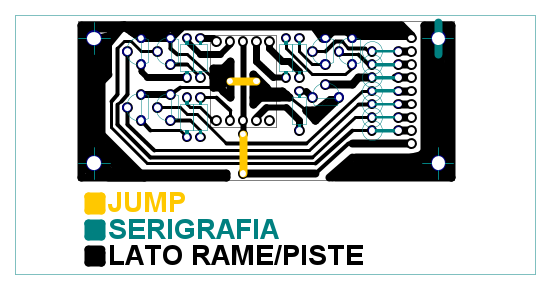

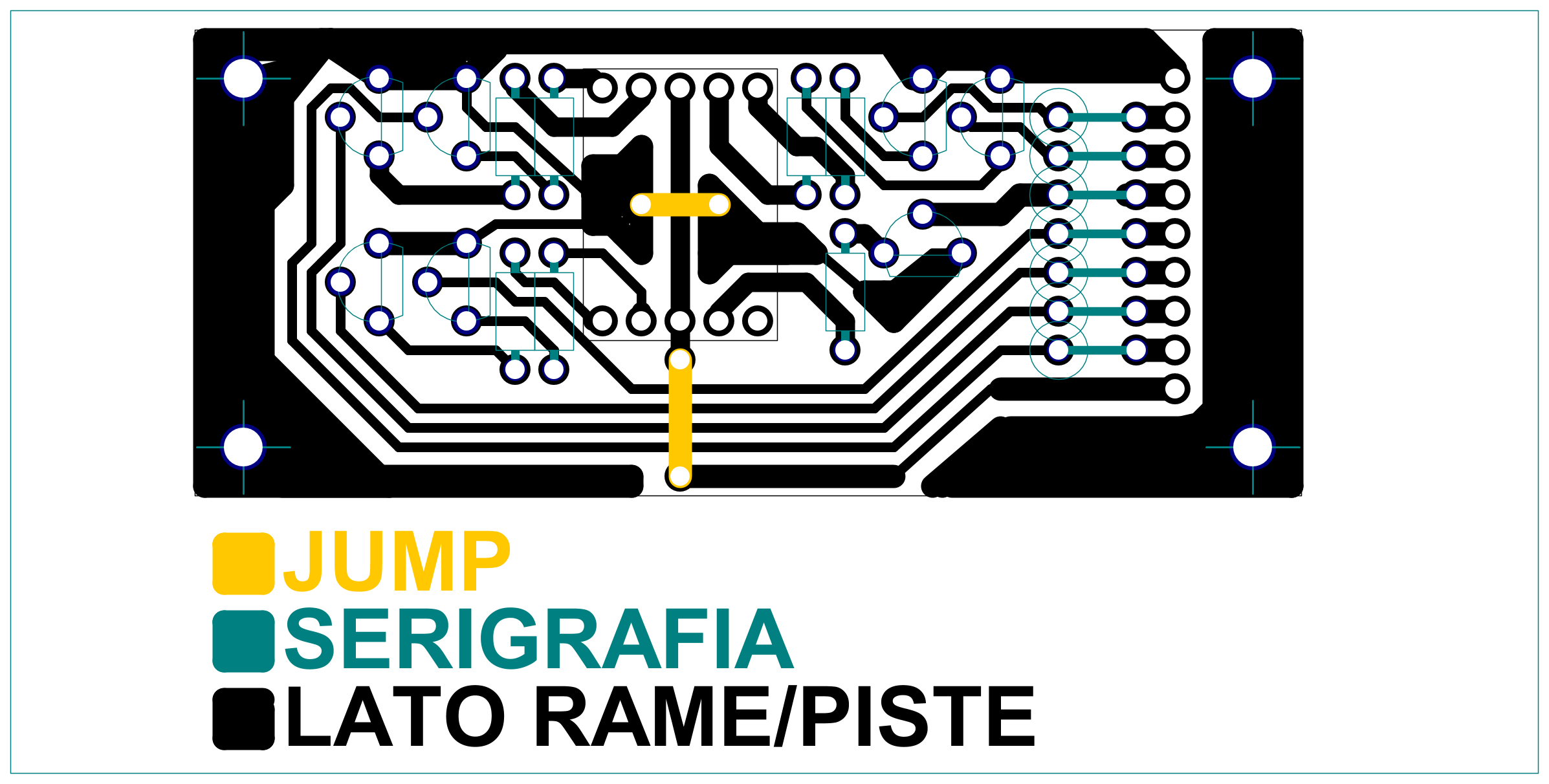

credi sia meglio andare ad allacciare all'uscita 8 poli,una seconda PCB solo per i transistor del diplay?
verrebbe un lavoro pulito

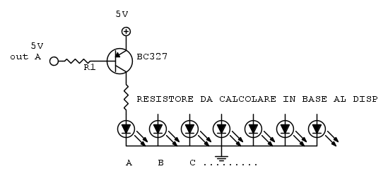

[12] Re: Display 7 segmenti max 15/20 mA
Messaggioda Foto Utentebrendolaccia » 19 mar 2015, 23:40
Il transistor lo dovresti mettere fra l'uscita di output del PCB ed il piedino del segmento del display interessato. Avresti così, resistenze a parte, l'uscita 1 del PCB alla base del transistor 1, il collettore all'alimentazione e l'emettitore al piedino del segmento 1 del display. Questa descrizione è molto sommaria naturalmente

[13] Re: Display 7 segmenti max 15/20 mA
Messaggioda Foto Utentecarlomusumeci » 19 mar 2015, 23:53
Ho fatto una bozza...utilizzando diplay col negativo in comune...(ovviamente il transistor ripetuto in ogni segmento)
Mi aiuti a calcolare R1?

[14] Re: Display 7 segmenti max 15/20 mA
Messaggioda Foto UtenteTITAN » 20 mar 2015, 15:42
carlomusumeci ha scritto:Salve,qualcuno sa indicarmi un display 7 segmenti che ossorba massimo 20 mA per segmento? colore rosso...Catodo Comune
ho provato con anodo comune e a 12 mA si vedono bene. non penso che a catodo comune la cosa sia diversa.
la corrente la decide la resistenza in serie, sta a te starci dentro in quella massima, non sei mica obbligato ad usare il valore di R dello schema, puoi anche stare più alto.

[16] Re: Display 7 segmenti max 15/20 mA
Messaggioda Foto UtenteRussell » 20 mar 2015, 16:38
certo che se la cifra da rappresentare è un '8' avresti 7x12=84 mA da assorbire
io starei con la soluzione dei transistor su basetta supprementare.

[17] Re: Display 7 segmenti max 15/20 mA
Messaggioda Foto Utentecarlomusumeci » 20 mar 2015, 17:46
ciao ragazzi,anche se visualizzo la cifra 8,non è giusto fare 7*12...perche ogni segmento è collegato ad un'uscita differente,e ogni uscita fornisce massimo 25mA
allego specifiche del 16f84a

mi puoi fornire il nome del 12 mA che hai trovato?
volendo fare la basetta supplementare per i transistor,dite che 2200 ohm alla base del BC327,Va bene?

[18] Re: Display 7 segmenti max 15/20 mA
Messaggioda Foto Utentedavidde » 20 mar 2015, 18:08
Ciao,
Foto Utentecarlomusumeci non è proprio così, la corrente massima per ogni pin in sink e source è 25mA ma per tutta la porta le cose cambiano:
Corrente massima PIC16F84.jpg (16.15 KiB) Osservato 6790 volte
Questi valori li trovi a pagina 49 di questo datasheet.
Comunque più di 10mA ad un display sette segmenti io non li ho mai dati, dal valore di corrente massima devi tenerti ben distante altrimenti il segmento si degrada velocemente.

[19] Re: Display 7 segmenti max 15/20 mA
Messaggioda Foto Utentecarlomusumeci » 20 mar 2015, 18:19
Ciao Foto Utentedavidde...complessivamente la PORTB mi offre 100 mA totale...
quindi mi stai dicendo che potrei utilizzare anche un display che lavora a 25 mA?
ma ridimensionarlo tramite resistenza? e non succederebbe nulla?
io avevo finito di disegnare il PCB per i transistor
ma se potrei farne a meno ridimensionando la corrente di un display,sarebbe ottimo..
ad esempio se il display mi lavora a 1,8 v e 25mA, ed io calcolerei la resistenza in questo modo:
5-1.8 = 3.2 e divido per gli AMPERE che desidero ad esempio 10 mA verrebbe = 320 OHM
e non sforzerei ogni uscita piu di 10 mA giusto? o sto andando fuori strada?

[20] Re: Display 7 segmenti max 15/20 mA
Messaggioda Foto UtenteRussell » 20 mar 2015, 18:22
carlomusumeci ha scritto:sto andando fuori strada?
affatto :ok:
ad ogni modo staresti comunque sovraccaricando un po' il sistema
ti ho gia' detto che io preferisco i transistor... poi vedi te :mrgreen:
