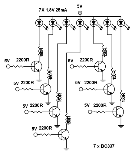

modifico tipo di diplay uso un ANODO comune (per motivi di reperibilita) quindi cambio anche transistor BC337 (NPN) ,vabene ragazzi vi ringrazio tantissimo

Perdonatemi, io non sto capendo... per pilotare dei display sette segmenti da PIC utilizzare un transistor per segmento mi sembra eccessivo. Probabilmente mi sta sfuggendo qualcosa...

carlomusumeci ha scritto:ad esempio se il display mi lavora a 1,8 v e 25mA, ed io calcolerei la resistenza in questo modo:
5-1.8 = 3.2 e divido per gli AMPERE che desidero ad esempio 10 mA verrebbe = 320 OHM
e non sforzerei ogni uscita piu di 10 mA giusto? o sto andando fuori strada?
No no, non sei fuori strada, si fa proprio così!

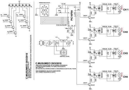

si utilizzo portab...ho disegnato tutto il circuito :) che lavoraccio :)

Bel lavoro, lo schema anche se costa fatica ci sta sempre
Partendo dai dati relativi alla PORTB del microcontrollore bisogna fare una considerazione che vincolerà la corrente che potrà transitare per quella porta. Se decidi di utilizzarla in source (ovvero fargli fornire corrente al carico, come risulta dal tuo schema) avrai a disposizione al massimo 100mA, se invece la utilizzerai in sink (ovvero facendogli portare a GND il carico) avrai a disposizione 150mA.
Per stare certi che il PIC lavori in sicurezza solitamente impongo un margine del 30% rispetto ai valori del datasheet, questo vuol dire che fisseremo in source 70mA mentre in sink 105mA, dividendo per i sette segmenti (se non ti serve il punto) avremo nel primo caso 10mA/segmento mentre nel secondo potremmo spingerci fino a 15mA/segmento.
Ovviamente per lavorare in source va bene il display a catodo comune che hai scelto, se invece vorrai lavorare in sink servirà un display ad anodo comune.

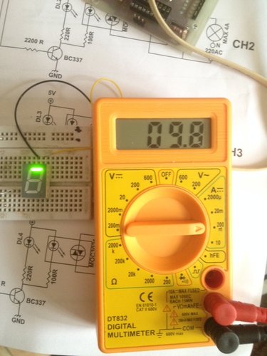

Ciao Davidde :) si intendo utilizzarlo in source,consideriamo un limite di 70 mA totali...e se lo alimento a 2.0 v e 10mA. ottendo questo risultato (allegato)
direi un buon compromesso...
