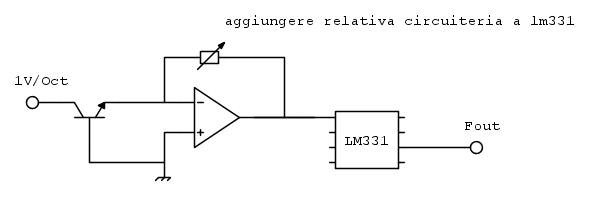

Esatto, è un progetto scolastico ma vorrei comunque fare un synth fatto bene che potrei poi usare; lasciando perdere lo schema che avevo proposto ho pensato ad un'altra cosa:
Un semplice amplificatore antilogaritmico con un VCO integrato, ovviamente prima c'è lo stadio sommatore (come nel circuito che ho proposto all'inizio)
Il circuito sembra abbastanza semplice sia da realizzare che da capire, poi per le altre forme d'onda ci sono altri relativi circuiti, come vi sembra questo?
*edit: le specifiche: una cosa semplice, non troppo complicata, una cosa che possiamo capire a fondo in modo da poterla esporre ma anche che sia funzionale e fatta ben bene

Messaggioda Foto UtenteMicrologus » 22 mar 2015, 20:54
Se hai deciso per LM331 ( Voltage to Frequency converter) ti conviene dare un'occhiata al suo datasheet, il quale riporta molti schemi ottimizzati.
Ma cosi secondo me perdi il fascino di farlo tu ;-)
NB: A questo punto cerca un generazione di funzioni integrato, cosi ti rimane solamente da progettare un controllo che sia più o meno esponenziale ;-)

[25] Re: Problema VCO
Messaggioda Foto UtenteArrow » 22 mar 2015, 20:57
Dalla faccina si direbbe che ti piace l'idea che io mi abbandoni dal primo schema di questo topic; avevo pensato ad un convertitore V->F integrato perché non ho altre idee :mrgreen:
Cosa ci potrei mettere altrimenti?
Come sembra come strada?
Il termistore dell'ampli antilogaritmico è quel famoso ptc, giusto?

Messaggioda Foto UtenteMicrologus » 22 mar 2015, 21:04
Arrow ha scritto:Cosa ci potrei mettere altrimenti?
Bhè, non è una ricetta da cucina che ci aggiungi un po' di sale e via.
Si il termistore è un PTC, ma considera che non tutti i Synth Vintage analogici erano compensati,
Anzi ti dirò di più, io di solito ci bado poco , anche perché il Bello dei Synth analogici è proprio questa loro instabilità nell'intonazione, che a me piace molto ;-)
Scegli una strada senza più perdere tempo, altrimenti addio progetto scolastico,
Io Preferisco i Synth modulari, sono più flessibili e puoi combinare i moduli come ti pare, invece di usare quellli cablati in fase di progetto.

Messaggioda Foto UtenteArrow » 22 mar 2015, 21:06
ok, grazie mille per la risposta; penso di andare con l'LM331; aprirò un nuovo topic con lo schema completo!

Messaggioda Foto UtenteIsidoroKZ » 22 mar 2015, 22:10
Arrow ha scritto: vorrei comunque fare un synth fatto bene che potrei poi usare; ... ho pensato ad un'altra cosa:
Magari metterei a posto il transitore :-) Entrare su un collettore di solito porta male. E anche se e` un transistore usato in zona inversa, qualche volt sull'emettitore porta anche peggio che solo male :-)

[30] Re: Problema VCO
Messaggioda Foto Utentethermidor » 22 mar 2015, 23:05
La migliore compensazione in temperatura per VCO che io ho trovato, e alcuni miei conoscenti hanno provato, è quella di Jim Patchell. La spiegazione di come funziona e lo schema la trovi qui: http://www.oldcrows.net/~patchell/synthmodules/vco.html.
Se invece hai la possibilità di farti tu la tastiera puoi usare la soluzione impiegata nei Korg MS-10 e MS-20 che eliminavano il convertitore esponenziale, il problema in realtà rimane sulle sorgenti di modulazione ma in quel caso non è importante compensare la temperatura.
C'è ancora un problema derivato dal tempo di reset del condensatore (se usi un generatore a rampa), che introduce una costante che si fa sentire man mano che aumenta la frequanza.
