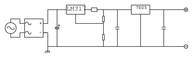

Ho risolto con la mia idea iniziale, ossia limitando la corrente a 800 mA, valore che riesco ad ottenere anche con una pedalata piuttosto lenta. Provato per 45 minuti, non si surriscalda in modo particolare (la scatola provvisoria che lo contiene è in plastica, al tatto è appena calda). Grazie lo stesso.
[22] Re: 15-35 V in c.a. -> 5 V in c.c. 1 A Alimentatore stabiliz
Messaggioda Foto UtenteIsidoroKZ » 24 mar 2015, 0:16
Pubblica uno schema di quanto hai fatto, cosi` anche gli altri ne possono usufruire!
Che tensione hai all'ingresso del regolatore? Come hai fatto a limitare la corrente?

Non ho fatto misurazioni sugli ingressi degli integrati, solo calcoli su carta e misurazione in uscita dal circuito, è stata una prova frettolosa e disperata. Ora il segnale, dopo essere stato raddrizzato e livellato, passa in un lm317 (Vin max: 40V, potenza dissipata max: 15W) in configurazione di limitatore di corrente e partitore di tensione in modo da abbassare anche la differenza tra la Vin e la Vout del 7805. In fine 7805 come stabilizzatore di tensione. Pedalando piano o forte ho sempre in uscita 5V 0,8A che riescono finalmente a caricare uno smartphone. lm317 e 7805 montano dissipatore 24°C/W. Resistori da 5W.
Forse usare due elementi per dissipare l'energia un po' di qua ed un po' di la è stata la scelta giusta. In realtà credo che sia la scoperta dell'acqua calda, una pre-regolazione di tensione.
Sono molto contento di esserci riuscito, anche se in modo grossolano.
Lo schema l'ho riprodotto a mente (e mi sa che devo imparare ad usarlo meglio fidocad...), spero di non aver dimenticato nulla.

Senza i valori dei componenti e' un po' dfficile giudicare un circuito; mi pare tuttavia che non funzioni proprio come dici tu.

Il 317 per fare il regolatore di corrente non ha bisogno delle due resistenze di partitore che hai disegnato. Avendo a disposizione tanta potenza il circuito funziona, considera che assorbe sempre 0.8A dal raddrizzatore, e se li` ci sono 30V, fanno 24W di potenza assorbita.
CI vorrebbe una misura della tensione di ingresso con un oscilloscopio. Con il tester che cosa dice?
Aggiungi i valori dei componenti, altrimeni chi volesse farsi il circuito non potrebbe farlo.

Non ho capito, sto recependo informazioni contrastanti.
L'ho fatto ieri sera, con datasheet alla mano.
I due resistori del partitore determinano la tensione di uscita (a me servono per ridurre la Vin del 7805 e non avere una differenza eccessiva tra Vin e Vout del 317), mentre l'altro determina la corrente (come nella configurazione standard limitatore di corrente del 317). Configurazione "battery charger" trovata su un datasheet del lm317 e spudoratamente copiata (formule incluse che uploaderò).
Il 7805 è nella prima configurazione trovata su un datasheet del 7805 come stabilizzatore di tensione.
Non capisco poi come faccia a funzionare nel reale comunque, se è come dice marco... Ho tralasciato qualcosa che magari va a sistemare gli errori concettuali? Appena ho tempo rimetto su tutto con i valori, quello di prima è stato fatto di fretta.
