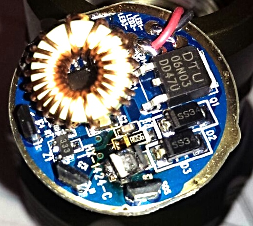

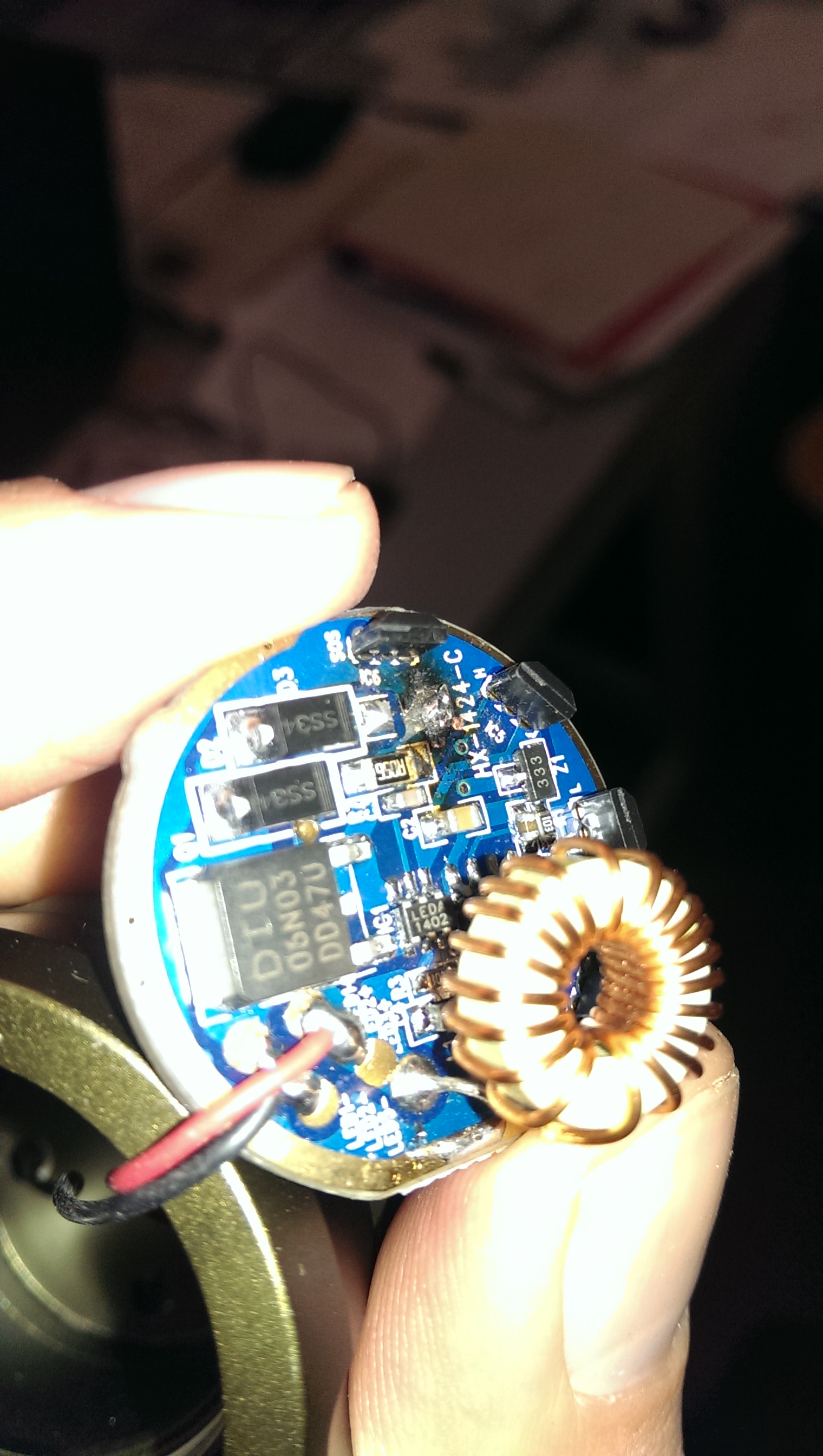

A me sembra o un diodo o un condensatore, riesci a fare una foto frontale del PCB con il componente dissaldato?
Modello della torcia?
Sei sicuro di aver inserito nel giusto verso le due celle?

La torcia è una skyray sy 0860
La foto spero tu intenda questa:

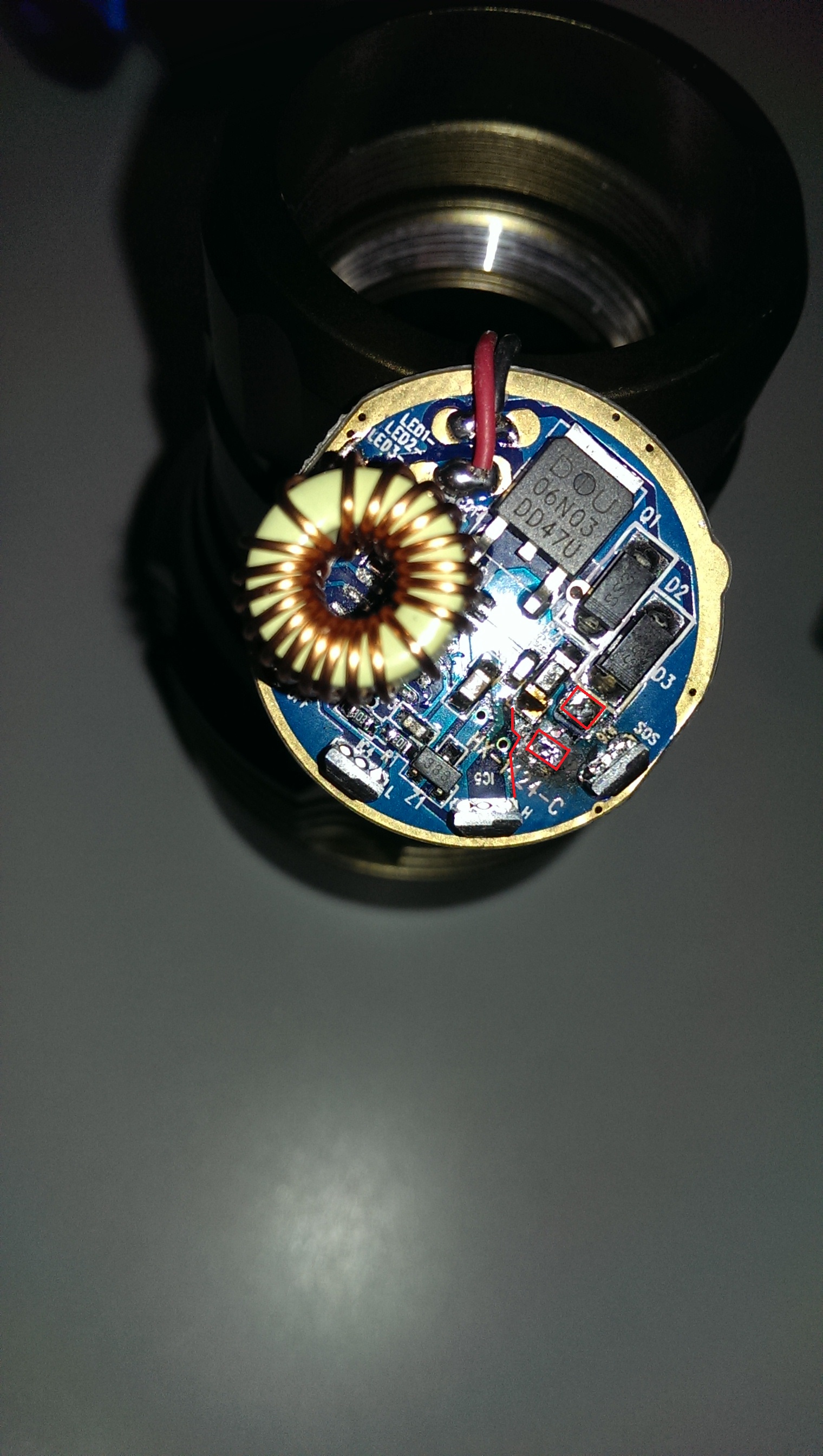

[23] Re: Torcia LED riparazione
Messaggioda Foto UtenteMazzo91BG » 24 mar 2015, 19:18
Si vede un po' con i piedi però

Messaggioda Foto Utentemarco438 » 24 mar 2015, 19:28
Mazzo91BG ha scritto:Si vede un po' con i piedi però
Forse cosi' si vede un po' meglio. Ho eliminato tavoli e tovaglie :mrgreen:

Messaggioda Foto Utenteudos46 » 24 mar 2015, 21:02
ciao
ho smontato la mia che e una S99 a 9 led , ma e' diversa, credo che sia un mosfet quello che e bruciato
prova a circuitare se si riesce , i due pin per un attimo , centrale e a destra, per vedere se si accende

[26] Re: Torcia LED riparazione
Messaggioda Foto UtenteMazzo91BG » 26 mar 2015, 10:33
Cosa intendi per circuitare i pin centrale e a destra?
perché io h preso un filo stagnato e l'ho saldato ai due pin al posto del componente bruciato, ma non è successo nulla, zero assoluto.
Penso che anche la resistenza in parte si sia rovinata o comunque il circuito è compromesso, un po' per il componente che è bruciato, un po' per io che ci ho smanettato

[27] Re: Torcia LED riparazione
Messaggioda Foto Utenterichiurci » 26 mar 2015, 12:51
ma scusate... non è possibile pensare di fare una prova su un circuito PWM cortocircuitando il FET che lavora in commutazione ad alta frequenza!
Ovvio che non funziona, anzi cortocircuitando rischi seriamente di danneggiare altri componenti.

[29] Re: Torcia LED riparazione
Messaggioda Foto Utenteudos46 » 26 mar 2015, 13:39
quel MOS viene pilotato dal magnetosensore come accensione principale , quindi il fatto di cortocircuitare drain e source, visto anche le condizioni del circuito , non fa danno di piu del previsto
la mia ha anche 4 resistenze zeroohm come cortocircuito che in questa non le vedo

Messaggioda Foto Utentesandroz84 » 26 mar 2015, 15:41
Magari mi sbaglio ma io continuo a vedere due pad stagnati, in particolare da questa foto:
A me ricorda un fusibile, in alternativa potrebbe trattarsi come già detto in precedenza o di un condensatore(nella prima foto del componente bruciato mi pare di scorgere una linea) o un diodo.
