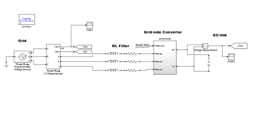

Salve!
Dovrei dimensionare un filtro RL che deve essere inserito tra inverter e rete, sapete indicarmi un modo per calcolare resistenza e induttanza?
Verificherò inizialmente questo filtro in Simulink, e potete vedere lo schema nell'immagine che ho allegato.
Spero possiate aiutarmi, grazie!

Il filtro deve fare cosa?

Ridurre il ripple di corrente dovuto alla commutazione

Sapendo la frequenza del ripple scegli un induttanza che abbia un'alta impedenza a quella frequenza.
A questo punto cosa ti serve la resistenza? Se vuoi ridurre il ripple basta l'induttanza.

Bisogna anche sapere come e` fatto il convertitore: una induttanza in serie potrebbe non essere la soluzione piu` adatta.
