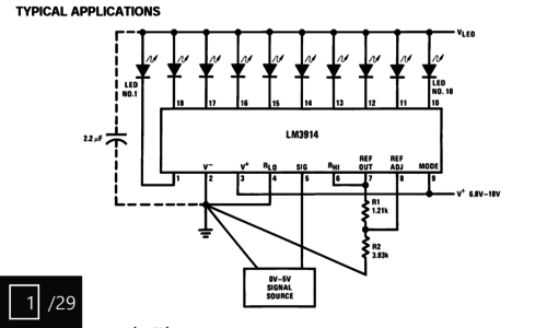

Mi e venuto un dubbio riguardante quello schema del manuale... C e scritto v led e quella dovrebbe essere la tensione positiva per alimentare la led bar... Giusto?
Ecco, quella tensione e in comune con l integrato ( nel mio caso 9 volt) o va messa una tensione adatta per il led? O la resistenza e integrata nell integrato?

Allora, nel data scheet Dell integrato c e un circuito per fare un voolmetro 0-5 volt con una barra led. Ho collegato tutto pero mi e venuto un dubbio... Ai led va applicata una resistenza o le resistenze sono incorporate e quindi non c e il rischio di bruciare il led?
Questa domanda mi sorge spontanea perché Nell ingresso positivo del led c e scritto vled quindi non ho capito se va collegata una resistenza o ci pensa l integrato stesso a limitare la corrente dei led..
Questo e il circuito del quale parlo...

Nessuna resistenza: sullo schema non c'e` e il data sheet dice anche a quanto regola la corrente l'integrato.
Ah ok grazie mille, ultima domanda: Quel entrata del led e un positivo? E l integrato che da il negativo per far illuminare il led?
Questa domanda e stupida, pero mi confondo sempre sul verso del led...

marcobiondo ha scritto: nel data scheet Dell integrato c e un circuito per fare un voolmetro 0-5 volt
Se non scrivi con un po' di calma e mettendo accenti ed apostrofi diviene laborioso seguire i tuoi discorsi

comunque ritornando in topic avete presente vled ( l alimentazione dei led)?
ecco mi chiedevo se quello è un positivo o un negativo...
perché mi viene sempre il dubbio quale è il negativo e il positivo del led rappresentato in figura, infatti per alimentarli correttamente generalmente guardo quale è gambo piu lungo del led... :)
ecco nella classica figura del led ( il triagolo con la sbarra da una parte) quale e il positivo e il negativo?
mi confermate che la parte della sbarra ( figura led) è il negativo del led e che quindi in questo caso ( rappresentazione circuito) alimento in comune tutti i led con un positivo e invece il negativo va collegato alle varie uscite dell integrato?
