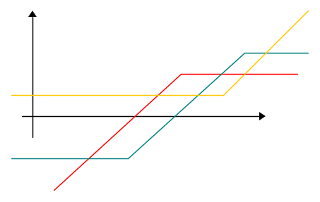

Queste sono tre possibili curve che piu` o meno potrebbero essere dei passa alto
La curva rossa e` la sola "ufficialmente" passa alto. La verde e` una specie di passa alto, anche se di solito non sono fatti cosi`. Piuttosto e` una funzione anticipatrice (lead network). La blu infine e` una rete PD (proporzionale derivatrice) anche lei arruolabile come rete passa alto. Sono tutte funzioni che hanno un tratto di guadagno che sale con la frequenza e per queste sono piu` o meno passa alto, ma il solo passa alto vero e` la curva rossa.

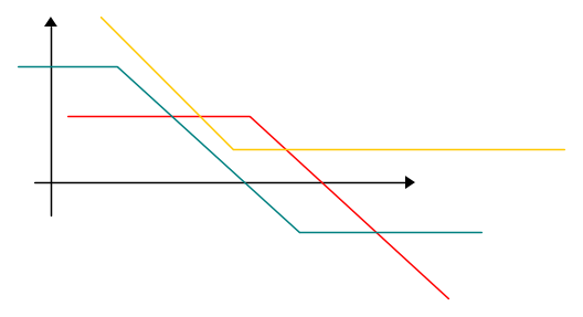

Queste sono le simmetriche rispetto alle prime. Ma sono simmetriche perche' ho scambiato i termini in questo modo
cioe` scambiando le frequenze con il loro reciproco. In questo modo si fa una simmetria dell'asse orizzontale (specchiaggio lungo un asse di simmetria verticale). Ho usato la funzione S (specchia) di fidocadj.
La rossa e` la fdt del passa basso vero, la verde con un po' di fantasia (tecnicamente e` una rete lag, ritardatrice), e la gialla, la tua curva e` una proporzionale integratrice, PI.
In pratica se hai una funzione di trasferimento
e la trasformi in
ottieni la stessa curva ribaltata lungo un asse verticale: inverti l'asse delle frequenze fai una simmetria destra sinistra.
Se da
calcoli
, cioe` il reciproco fai una simmetria alto basso: capovolgi la curva. Anche in questo caso una curva della famiglia allargata dei bassa passo e` trasformato in un passa alto, sempre famiglia generica dei passa alto.
Se da
passi a
la curva del modulo rimane tale e quale, quella della fase cambia tutta di 180 gradi.
cioe` scambiando le frequenze con il loro reciproco. In questo modo si fa una simmetria dell'asse orizzontale (specchiaggio lungo un asse di simmetria verticale). Ho usato la funzione S (specchia) di fidocadj.La rossa e` la fdt del passa basso vero, la verde con un po' di fantasia (tecnicamente e` una rete lag, ritardatrice), e la gialla, la tua curva e` una proporzionale integratrice, PI.
e la trasformi in
ottieni la stessa curva ribaltata lungo un asse verticale: inverti l'asse delle frequenze fai una simmetria destra sinistra.Se da
calcoli
, cioe` il reciproco fai una simmetria alto basso: capovolgi la curva. Anche in questo caso una curva della famiglia allargata dei bassa passo e` trasformato in un passa alto, sempre famiglia generica dei passa alto.Se da
passi a
la curva del modulo rimane tale e quale, quella della fase cambia tutta di 180 gradi.Sapra` anche tenere la classe, ma qualche ripassino di elementi di funzioni di trasferimento gli farebbe bene.

Ne avrei voluto parlare a interrogazione finita, ma mentre ero interrogato è suonata la campanella e non ho fatto in tempo a parlarne. Invece oggi ho voluto evitare di uscirmene con il filtro passa-alto. Questo esercizio era stato messo nel compito, prima che scrivessi qui( ho fatto molteplici errori, ma ormai è andata), quando porterà il compito corretto spiegherò perché è un passa-basso.
