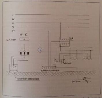

Si si hai ragione......infatti all'inizio della discussione il dubbio era legato allla differenza (in merito alla protezione dai contatti indiretti) tra la separazione elettrica e il sistema IT-M.
comunque la foto che ti posto (sistem IT-M) è presa da un noto libro....a me sembrerebbe molto prossimo al mio caso.

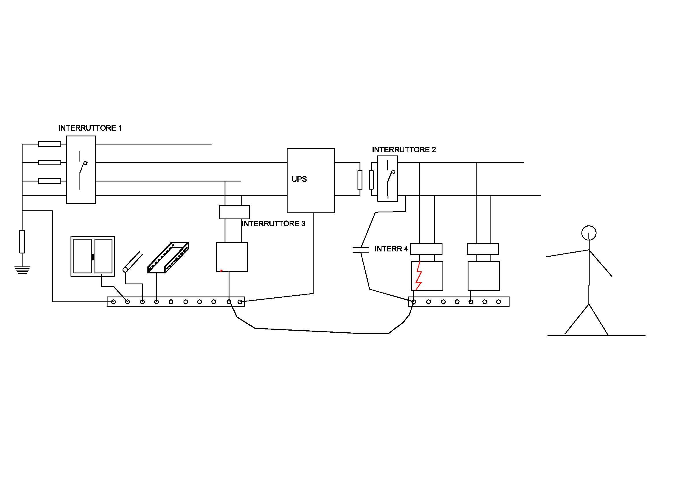

Messaggioda Foto Utentezintonio » 26 mar 2015, 16:15
Mi sta venendo in mente una cosa simile come in allegato.
