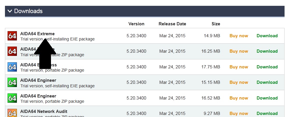

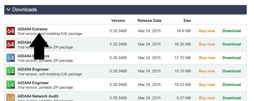

Messaggioda Foto UtenteWALTERmwp » 27 mar 2015, 3:00
Quale "Trial version" dovrei scaricare ?
Il passo successivo quale sarebbe ?
Grazie.

[19] Re: Driver USB per Samsung Galaxy - non lo riconosce
Messaggioda Foto Utenteultrasound91 » 27 mar 2015, 3:05
Lo apri, vai in periferiche, periferiche di windows, selezioni la periferica senza driver cioè il tuo telefono quindi nella schermata in basso vedi quale è l'id hardware e me lo dici.
