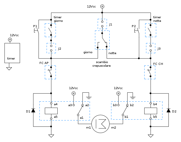

Presupposti:
- 230Vca solo per l'alimentatore stabilizzato a 12Vcc (uno solo)
- timer alimentato a 12Vcc, simile a quello indicato in precedenza
nota: nello schema sono riportati due contatti per il timer; lo si può modificare riportando il contatto in scambio anche per questo.
p.s.
Foto Utentegabronzio, se c'è qualcosa che non ti è chiaro chiedi pure; questo schema, comunque il risultato del contributo anche degli altri, potrebbe essere ancora provvisorio: dipende da te ( ... e dalle galline).
W - U.H.F.

[32] Re: Chiusura automatica temporizzata porta gallinaio
Messaggioda Foto Utentegabronzio » 5 ago 2014, 15:13
ok perfetto, solo piccoli dubbi..
i diodi come dovrebbero essere?
p1/p2 sono per il manuale giusto?
j1/j2/j3 sarebbero?
un relè e un crepuscolare a 12vdc quanto possono costare(non su internet ma nei negozi all'ingrosso di materiale elettrico)??
come timer visto che si lavora solo a 12v al posto di quell'altro questo va bene vero? http://www.aliexpress.com/item/DIN-RAIL-DIGITAL-PROGRAMMABLE-Timer-12V-16A-TIME-RELAY/1477366538.html
grazie per l'aiuto datomi finora.

[33] Re: Chiusura automatica temporizzata porta gallinaio
Messaggioda Foto UtenteWALTERmwp » 5 ago 2014, 15:44
Per i diodi puoi andare su quelli di uso generale, non credo che sussistano esigenze particolari, quindi: 4003, 4005 ...
Si, P1 e P2 ti tornerebbero utili nel momento in cui tu volessi provare, per qualsiasi motivo, la movimentazione a prescindere dal timer e dal crepuscolare ( ... anzi, escludendo questi).
J1, J2 e J3 sono dei jumper ovvero dei ponticelli; questi ti consentono, opportunamente inseriti (ON cioè contatto chiuso) o disinseriti (OFF cioè contatto aperto), di abilitare il funzionamento automatico con il crepuscolare o con il timer.
Come da schema (Post [31]) la combinazione è questa:
- funzionamento con timer: J1==OFF, J2==ON, J3==ON,
- funzionamento con crepuscolare: J1==ON, J2==OFF, J3==OFF,
(nello schema ti sposto la connessione dei pulsanti in modo tale che tu li possa usare lasciando escluso anche il timer)
- funzionamento test manuale: J1==OFF, J2==OFF, J3==OFF,
Per quanto riguarda il costo del crepuscolare al momento non ti saprei dire: si cerca.
Per quanto riguarda il timer credo possa andare bene quello che hai indicato o uno simile: l'importante è che sia da alimentare a 12Vcc e che abbia o due contatti separati mutuamente esclusivi o il contatto in scambio.
Ancora una cosa: dopo, nel prossimo Post, ti inserisco lo schema che prevede il contatto in scambio anche per il timer.

[34] Re: Chiusura automatica temporizzata porta gallinaio
Messaggioda Foto Utentegabronzio » 5 ago 2014, 16:11
Grazie 1000 ,ottimo circuito, ora ho tutte le informazioni che cercavo.
il motorino è un motorino dei tergicristalli per auto quindi è 12v e su internet ho visto che si aggirano dai 5 ai 10 Ampere (non c'è scritto nulla sul motorino)

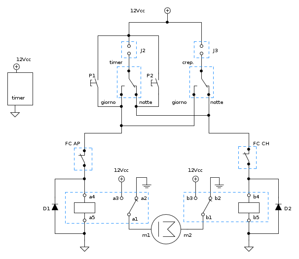

[35] Re: Chiusura automatica temporizzata porta gallinaio
Messaggioda Foto UtenteWALTERmwp » 5 ago 2014, 16:34
Ecco, questo é lo schema con il timer dotato di contatto in scambio.
... per cui:
- funzionamento con timer: J2==ON, J3==OFF,
- funzionamento con crepuscolare: J2==OFF, J3==ON,
- funzionamento test manuale: J2==OFF, J3==OFF.
Il crepuscolare ovviamente lo avevo inserito, già dallo schema del Post [31] per i suggerimenti che hanno riportato tutti gli altri; lo potrai utilizzare, penso, dovessi tu decidere di "destinare" ad altra "attività" quelle due o tre galline mattacchione che poco si curano del giorno o della notte ...
Terminata l'installazione, se vorrai, ci potrai rendere partecipi con qualche foto della tua realizzazione.
p.s.
prima ho fatto confusione: controlla che i contatti dei relè siano adeguati alle esigenze del motorino (per quanto concerne gli assorbimenti).
W - U.H.F.

[37] Re: Chiusura automatica temporizzata porta gallinaio
Messaggioda Foto Utentegabronzio » 27 mar 2015, 13:04
Salve..ritiro fuori questa discussione perché dopo un po di problemucci che ho avuto è arrivato il momento di realizzare questo "progetto", non mi sono chiare ancora un paio di cosette...
D1 e D2 cosa sarebbero?? e a5 e b5 nell'ultimo schema qui sopra sono collegate a chi? alla massa giusto?
Grazie mille per l'aiuto datomi fino a adesso.

[38] Re: Chiusura automatica temporizzata porta gallinaio
Messaggioda Foto UtenteRussell » 27 mar 2015, 13:17
gabronzio ha scritto:D1 e D2 cosa sarebbero??
sono dei diodi di protezione. Non sono necessari, ma è bene metterli. Dovrebbe andarti bene un normale 1N4001.
gabronzio ha scritto:a5 e b5 nell'ultimo schema qui sopra sono collegate a chi? alla massa giusto?
si, anche se il simbolo usato non è lo stesso usato in altri parti del circuito, si tratta sempre del nodo di massa.
