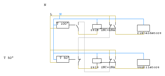

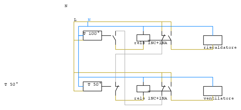

Messaggioda Foto UtenteFrancoEY » 27 mar 2015, 12:52
Lo schema di Foto Utenteg.schgor (un maestro del forum) è uguale, io ho messo 2 relè per non far attraversare la corrente del riscaldatore e del ventilatore nei termostati.

g.schgor ha scritto:
daitarn3 ha scritto:Ma appena la t scende sotto 100°C il T100 non si chiude di nuovo riattivando il relè del riscaldatore?
No, perché nel frattempo si è attirato ComV, aprendo il suo contatto NC.
aspetta... tu mi stai parlando di un relè con due contatti controllati?
daitarn3 ha scritto:i termostati che pensavo di utilizzare sono quelli digital
OK, ma volevo sapere se hanno in uscita un contatto doi scambio.[/quote]
per contatto di scambio cosa intendi? un relè?
ciao

[13] Re: Regolatore di temperatura ciclico fai da te
Messaggioda Foto Utenteg.schgor » 27 mar 2015, 13:44
Lo schema del post[5] prevede il comando della resistenza riscaldante e del ventilatore
con altri contatti degli stessi relè. Quindi il circuito di controllo potrebbe essere fatto
(per sicurezza) a tensione minore (12 o 24 V), separato dal circuito di "potenza".
Per questo ho precisato "relè a doppio contatto di scambio"-

[14] Re: Regolatore di temperatura ciclico fai da te
Messaggioda Foto Utentedaitarn3 » 27 mar 2015, 16:47
...per capire...i relè che consideri hanno due contatti controllati ciascuno (1NA + 1NC) per controllare due linee contemporaneamente?
se è così mi torna...altrimenti ci devo riflettere un altro po'
ciao

[15] Re: Regolatore di temperatura ciclico fai da te
Messaggioda Foto Utenteg.schgor » 27 mar 2015, 17:49
Per relè con 2 contatti di scambio si intende questo:

[18] Re: Regolatore di temperatura ciclico fai da te
Messaggioda Foto UtenteFrancoEY » 28 mar 2015, 14:26
g.schgor ha scritto:Per relè con 2 contatti di scambio si intende questo:
quindi se ho capito bene, un qualcosa del genere:
http://it.rs-online.com/web/p/rele-monostabili/8002795/
Per lo schema che ho fatto io va bene questo ma con bobina a 230V, andrebbe bene anche con 1 solo contatto che "scambia" da NC a NA visto che la fase è comune ai 2 contatti, forse te la puoi cavare anche con un Finder piu economico ma se non sappiamo l'assorbimento dei carichi viene difficile dare consigli.
Fare il comando a 12 o 24 V sarebbe migliore in sicurezza ma aumenta le problematiche...
