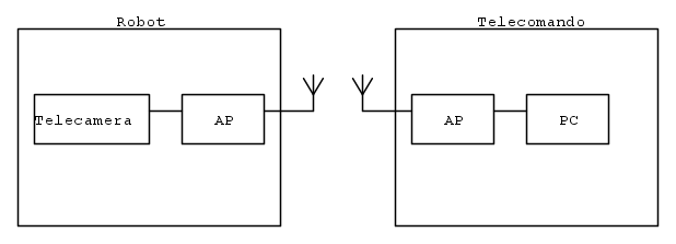

[8] Re: Trasmissione video wireless 150-200m
Messaggioda Foto UtenteVRI » 23 apr 2015, 18:24
Grazie Foto Utentekonig87
Allego uno schema a blocchi così sarà più semplice capirci :D
Indi, utilizzando due Ubiquity, uno lato telecomando e uno lato PC, dovrei ottenere le distanze che voglio :D
Dovrei però settarle su "United States" giusto? Non violo le leggi vigenti in termini di potenza emessa su una data frequenza? Quali dispositivi potrei disturbare?
Grazie :D

Messaggioda Foto Utentekonig87 » 24 apr 2015, 9:34
A noi tecnici dicono 13 db, però considera che:
1) nelle scuole, da quando è stato introdotto il registro elettronico, è nata necessità di copertura totale delle aule, quindi le aziende per vincere appalti sono state costrette ad utilizzare un numero minore di AccessPoint, e quindi INDOVINA? sono tutti sparati a 28dbm.
2) dalla mia esperienza, nessuna interferenza con cancelli e apricancelli (saremmo a 433mhz o 868mhz contro 2,4GHZ, ben lontani!)
3) al massimo, per rispettare i vicini, puoi fare una scansione (sempre dalla pagina di gestione delle Picostation) dell' area a te circostante, vedi le altre reti, i loro canali, e scegli un canale libero.
4) anche se un vicino rompipalle volesse metterti i bastoni tra le ruote, dovrebbe denunciarti alla poliz postale ed essa dovrebbe inviare i tecnici con antenna e oscilloscopio, per cosa poi? in pratica non rischi nulla a livello legale, al massimo ti obbligano a limitarne la potenza.
5) anche a 28dbm non ti aspettare l' antenna trasmittente della RAI, che prende ovunque tu sia...ti renderai conto che bastano pochi muri per tagliare molta potenza del segnale a 2,4ghz. non è come i walkie talkie... 2,4, 5, 17 GHz sono frequenze libere e mooooooolto delicate.
QUINDI
se imposti come Country UNITED STATES sarai libero di alzare la potenza fino a 28dbm, ma non obbligato. infatti c è una striscia tipo quella del "volume" di windows che ti fa settare la potenza in trasmissione, tu volendo puoi scegliere quella che fa al caso tuo per limitare la trasgressione della legge.
Inutile dire che sono leggi imposte solo in europa. un' onda elettromagnetica è cancerogena sia qui che lì, o non lo è ne qui ne negli USA, sono numeri buttati là per romperci le scatole, come il discorso che le carabine ad aria compressa sopra i 7,5J solo in ITALIA sono considerate cose serie...già in spagna ti vendono la 23Joule solo presentando carta d identità. Qui ti trattano come se fossi tu il problema del naufragio dell' italia.
Vai tranquillo.... alla peggio la abbassi o la stacchi quando non usi il cingolato, se proprio vuoi fare l' onestuomo.
io per esperienza ti dico che se fai un giro con un apparecchio che legge la potenza, ti renderai conto che quasi l' 80% dei ponti radio amatoriali a 2,4 o 5ghz sono di gran lunga fuori i limiti di legge.
Lo schema è giustissimo, ma dato che sei su un cingolato piccolo, dove la trovi la 48volt per alimentare l' antenna???? considera che sono antenne con POE, quindi power over ethernet, vorrebbero la 220volt da trasformare a 48, anzi per la precisione le PICO e NANOST hanno il POE che eroga 24 volt. dovresti mettere 2 batterie da 12 in serie.
OPPURE usi un' antenna DIREZIONALE in trasmissione (ubiquiti nanostation NON LOCO, normale, modello M2) orientata verso l' area in cui il cingolato opera (un piazzale, una campagna) e sul cingolato ci metti una ricevente farlocca tipo un Access Point tp link che lavora a 12volt configurato come CLIENT per ricevere la rete e mandare i pacchetti dati (video) alla trasmittente Ubiquiti, funziona pure ma abbassi la sensibilità in ricezione (sul cingolato) dato che i dispositivi tp link fanno cagare.
Mi manderesti una foto dell' area e della distanza, cosi ci capiamo meglio??
