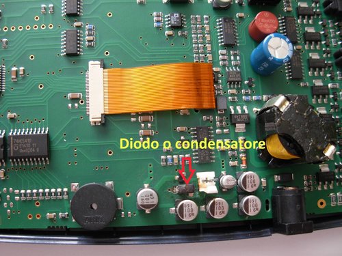

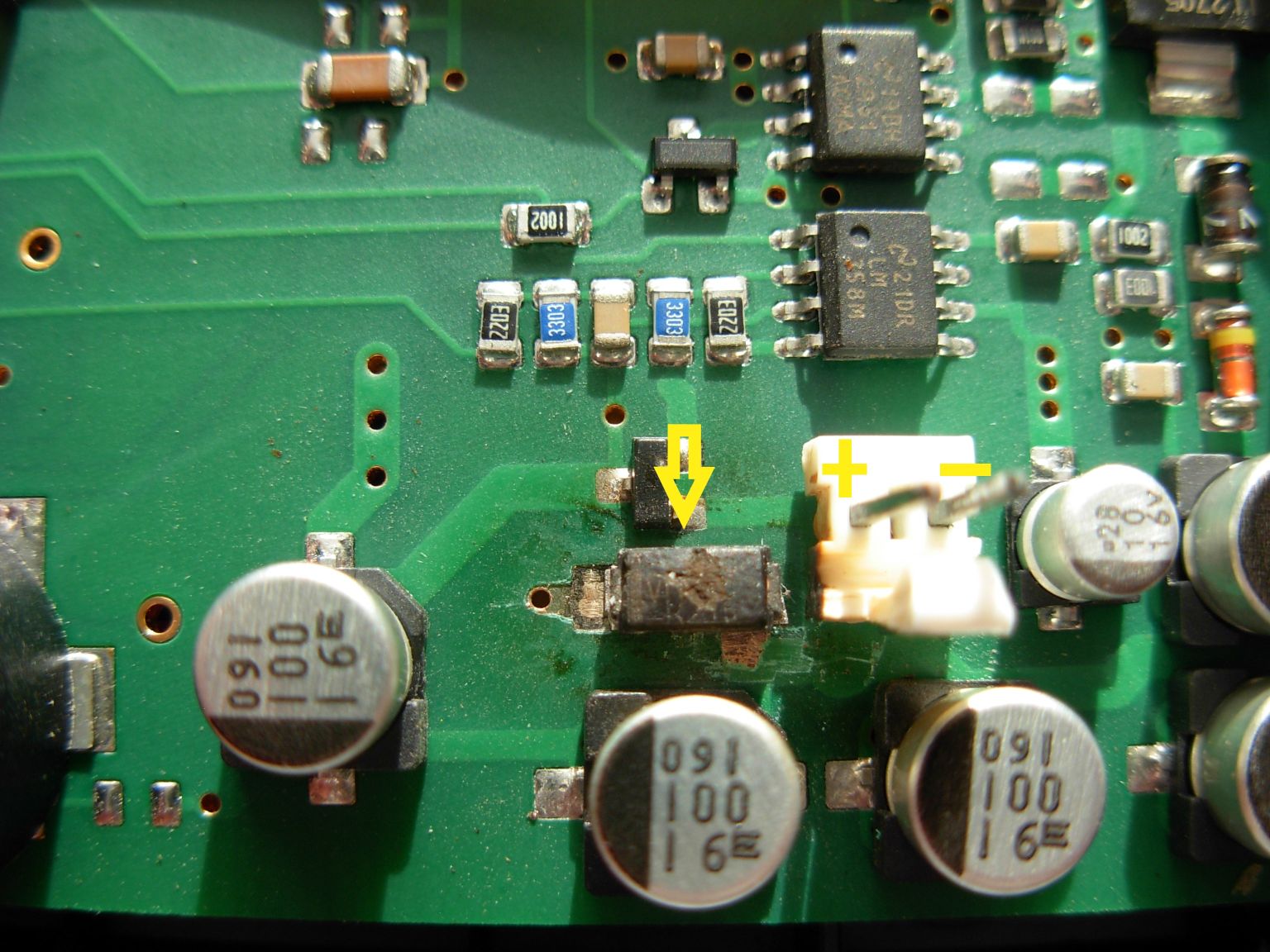

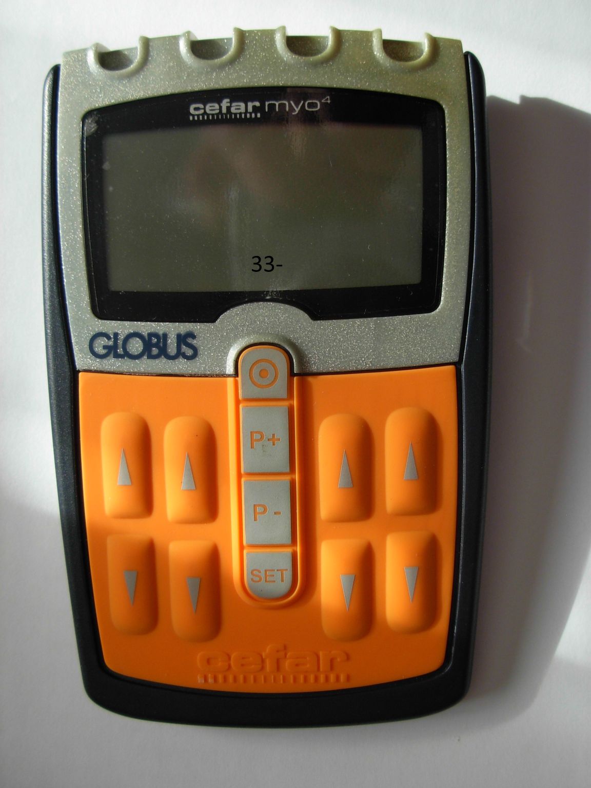

Salve,mi chiamo Claudio sono nuovo del forum e vorrei chiedere se qualcuno può dirmi che cosa è questo componente.La scheda su cui è montato è di un elettrostimolatore della Globus MYO 4.Il problema è capitato quando ho sostituito il pacco di batterie ricaricabili da 7.2 volt NiMh da 1300 mhA perché nella fretta non ho guardato bene e ho invertito il polo positivo con il polo negativo.Adesso quando premo il pulsante power,sul display lampeggia il numero 33- per un paio di secondi e poi si spegne.Allego le foto del componente e della scheda su cui è montato.

A me sembra un diodo!

pensi che possa mettere un diodo generico?

Non lo so!
In casi come questi ho trovato degli Zener in parallelo al pacco batteria/alimentatore per evitare delle sovratensioni.
Questa è una mia ipotesi visto che il componente si trova vicino allo spinotto di alimentazione.

Può essere troppe cose.
Il diodo per la polarità sembra essere il SOT23 subito sopra.
Potrebbe essere un condensatore, un soppressore (Transil o varistore), uno Zener, ma anche un NTC, piuttosto che un limitatore di corrente ....
Insomma, la forma dice poco.
Dovresti piuttosto cercare di ricostruire quella parte di circuito (seguendo le tracce di rame, anche sotto, sperando che il PCB se è un multilayer quelli centrali siano le alimentazioni ...) in modo da poter più facilmente ipotizzare la funzione svolta.

Visto il case DO214-AC, la posizione e il tipo di guasto, credo si tratti di un TVS. Si intravedono due lettere 'VM' che identificherebbero il componente come un SMAJ33A, monodirezionale perché distrutto dalla corrente inversa.
Il problema è che il circuito dovrebbe funzionare ugualmente, anche senza quel componente.
Mi chiedo invece chi abbia massacrato il PCB in quel modo. Sarei più preoccupato dei danni collaterali che del TVS.
