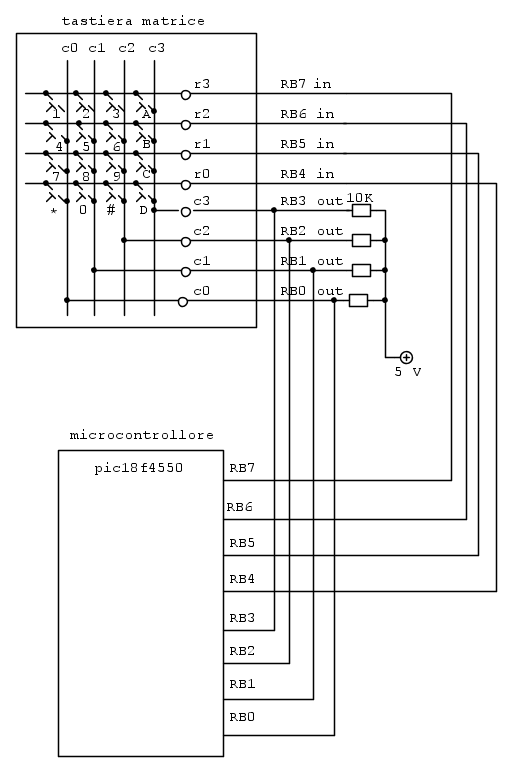

[13] Re: Problema con codice per tastiera a matrice
Messaggioda Foto UtenteWALTERmwp » 26 mar 2015, 15:28
Purtroppo non ho la possibilità di verificare quanto stai facendo in pratica, e questo in parte perché non metti a disposizione le informazioni che ti sono state richieste.
Ti ho fatto presente, nel Post [9], che dovresti (non è un imperativo, tu chiedi un aiuto e ti viene semplicemente scritto cosa occorre affinché ti si possa aiutare) riportare lo schema ma non lo hai fatto malgrado te ne abbia inserito uno che potresti prendere e espandere ( ... questo è il "bello" di FidoCadJ).
A questo punto potrebbe essere fondamentale sapere cosa hai collegato e come.
Pur essendo un micro a 8 bit(s) non hai scelto proprio uno dei più piccini e se sei agli inizi è normale incontrare difficoltà, però mi sorge il dubbio che tu abbia anche poca dimestichezza con il "C".
Hai letto e compreso il codice che ti ho preparato oppure lo hai impiegato in modo acritico ?
Altrimenti non mi spiego questo:
Codice: Seleziona tutto
// Imposto RB4..RB7 Righe -> 0 Uscita
// Imposto RB0..RB3 Colonne -> 1 Ingress0
TRISB= 0b00001111;
PORTB= 0b00001111;
Riscrivo, potrei essere io a sbagliarmi quindi, a maggior ragione, devi prestare più attenzione.
Mi fai capire sino a che punto arrivi, cosa hai consolidato ?
Per esempio, questa istruzione che precede il loop
LCD_write_message ("Hello World 1");
porta alla visualizzazione della scritta ?
p.s.
va beh, comunque, RB7, RB6, RB5, RB4 sono Ingressi (in), RB3, RB2, RB1, RB0 sono uscite (out), vedi schema che ti ho proposto !

[14] Re: Problema con codice per tastiera a matrice
Messaggioda Foto Utenteguidonetto » 26 mar 2015, 22:19
Ok fatto disegno, per cortesia come lo inserisco nel post?

[16] Re: Problema con codice per tastiera a matrice
Messaggioda Foto Utenteguidonetto » 27 mar 2015, 14:03
Ciao e ti chiedo scusa per non aver postato parte dello schema, hai ragione le mie lacune nel campo del c++ e PIC sono enormi, sto legggendo un libro sul c++ e seguo il manuale di Mauro Laurenti sul PIC (ecco perche uso il pic18f4550).
Mi sto concentrando sul funzionamento dei primi 4 tasti.

Provo a descrivere un pezzetto del codice.
int i = 0;
hai dichiarato i come intero e assegnato il valore 0.
for (i = 1; i < 0x09; i = i << 1) //W- i <= 0x0F NO!
fai un conteggio da 1 a 9, (i = i << 1) mi sembra che voglia dire andare indietro di 1, quindi fai un conteggio al contrario?
LATB = i; //W-attivi una uscita
qui metti a 1 (attivi come hai scritto) tutti i pin del LATB, quindi quelli che si trovano a 0 diventano 1 (colonne da RB0 a RB3) e le righe (da RB4 a RB7) rimangono a 1, tramite il conteggio sopra una alla volta.
Mi fermo, ora qui.
Grazie ancora per il tempo che mi stai dedicando.
Guido.
13 1 5
Messaggi: 124
Iscritto il: 8 mag 2011, 21:08
[19] Re: Problema con codice per tastiera a matrice
Messaggioda Foto UtenteWALTERmwp » 28 mar 2015, 1:48
guidonetto ha scritto:fai un conteggio da 1 a 9, (i = i << 1) mi sembra che voglia dire andare indietro di 1, quindi fai un conteggio al contrario?
la variabile "i" era dichiarata come "int" nel codice che hai proposto inizialmente e tale l'ho lasciata (vedi nota a fine Post).
La "i" viene inizializzata a 1 (00000001) e, nel ciclo for, ad ogni esecuzione, il bit a 1 viene spostato a sinistra di una posizione, quindi:
- 00000001 (vale 0x01)
- 00000010 (vale 0x02)
- 00000100 (vale 0x04)
- 00001000 (vale 0x08) quarta posizione
Giunto alla quarta posizione, se si esegue un altro shift a sinistra, si ottiene questo
- 00010000 (vale 0x10) cioè 16
ma, non essendo inferiore a 9 (0x09) il ciclo termina per ripartire dalla condizione iniziale, cioè 1 (00000001).
I primi quattro bit(s), quelli sottolineati, sono da associare, nel momento in cui si esegue l'operazione
"LATB = i;"
da destra verso sinistra, rispettivamente a: RB0, RB1, RB2 e RB3.
L'operazione LATB, come assegnazione, era già presente nel primo codice che hai pubblicato quindi l'ho lasciata ma è da verificare consultando il datasheet.
Dunque, questo fa si che una delle quattro uscite (ma solo una alla volta) vada a 1.
Se, per esempio, viene messa a 1 l'uscita RB0, e tu premi uno dei quattro tasti connessi alla medesima linea (colonna C0, cioè di RB0) che sono (*), (7), (4 e (1), ti ritrovi il segnale a 1 su una delle quattro linee (righe) che sono collegate agli ingressi RB4, RB5, RB6 e RB7.
Così, facendo riferimento al codice, con l'assegnazione
i=1 (cioè i='00000001') e quindi LATB=i
metti a 1 l'uscita RB0.
Ora, se tu, per esempio, premi il pulsante asterisco (*) metti in connessione la linea C0 con la linea R0 che è collegata all'ingresso RB4.
Come questa situazione viene "intercettata" ?
Il codice
switch (PORTB & 0xF0)
esegue un AND a bit(s) tra "PORTB" e la costante "0xF0"; questo risultato, che non è assegnato a nessun'altra variabile, rimane in un registro del micro e utilizzato per stabilire a quale "case", cioè a quale caso, tra quelli previsti, esso corrisponde.
In tale caso risulta corrispondente a
case 0x10: //W-test (riga0) di ingresso corrispondente a RB4
"Entrati" in questa porzione di codice, si esegue lo "switch" successivo che ha lo scopo di verificare quale uscita abbiamo attivato e, per quanto sopra, risulta essere la prima ovvero RB0; il che implica che il flusso del programma vada ad eseguire la relativa porzione di codice
switch (i)
case 0x01: //W-pulsante corrispondente se (colonna0) uscita RB0
//W- tasto "*"
LCD_goto_line(2); //Questa funzione permette di posizionare il cursore sulla seconda riga.
LCD_write_char (42); //Scrive un carattere sul display.
break;
In questo modo tu hai "capito" che è stato premuto quel pulsante.
Se non venisse premuto alcun pulsante il codice "switch (PORTB & 0xF0)" avreebbe 0x00 (cioè zero) come risultato e questo non ti farebbe entrare in nessun'altra porzione di codice; equivale appunto alla condizione di "nessun tasto premuto"
Il loop "while" e "for" te l'ho scritto seguendo quella che mi è sembrata essere l'impostazione iniziale; le cose si possono fare anche in altro modo.
Questo, a prescindere che possa essere più o meno "contorto", è comunque un percorso possibile.
Do evidenza ad una riserva e cioè al fatto che l'assegnazione tramite "LATB" possa precludere il rilevamento degli stati logici dei quattro pin(s) di ingresso: è da verificare consultando la documentazione.
nota:
In generale, è bene tenere presente, però, le tipologie di variabili e eseguire, per quanto possibile, operazioni tra variabili dello stesso tipo; quando questo non si fa per scelta è chiaro che bisogna esserne consapevoli.
Significa, però, che se hai una variabile che dimensionalmente corrisponde a 16 bit(s), cioè un "int" (intero) e la assegni ad una variabile "char" (carattere) o "byte" che sono a 8 bit(s), puoi perdere delle informazioni.
Ora, in questo caso, è da verificare se il compilatore riserva un'area di memoria corrispondente a 16 bit(s) o a 8 bit(s) per la variabile "i" e come "risolve l'assegnazione su LATB.
Saluti e, Buona notte

LATE = 0x00;
TRISE = 0xFF;
}//void board_initialization (void)
// Programma principale
int main (void){
// Abilita i resistori di pull-up sulla PORTB
INTCON2bits.RBPU = 0x00;
board_initialization ();
// Inizializzo il display LCD con quarzo a 20MHz
LCD_initialize (20);
LCD_backlight (TURN_ON_LED_LCD);
//Questa funzione scrive il messaggio da visualizzare sulla prima riga.
    while (1)
        unsigned char i = 0; //Ho assegnato unsigned char perche non devo leggere numeri maggiori di 255.
/*La "i" viene inizializzata a 1 (00000001), nel ciclo for, ad ogni esecuzione,
             LATB = i; //Questo fa si che una delle quattro uscite (ma solo una alla volta) vada a 1.
             switch (PORTB & 0xF0)//Esegue un AND a bit(s) tra "PORTB" e la costante "0xF0, anche 0b11110000.
                                  //L'operazione AND dà come valore 1 se tutti gli operandi hanno valore 1
                 /*  esegue un AND a bit(s) tra "PORTB" e la costante "0xF0"; questo risultato,
                  *  che non è assegnato a nessun'altra variabile, rimane in un registro del
                  *  micro e utilizzato per stabilire a quale "case", cioè a quale caso, tra
                  *  quelli previsti, esso corrisponde.
                  *  In tale caso risulta corrispondente a */
                     switch (i)
                             //W- tasto "*"
                             break;
                         case 0x02: //W-pulsante corrispondente se (colonna1) uscita RB1
                             //W- tasto "0"
                             LCD_write_char (48); //Scrive un carattere sul display.
                             break;
                         case 0x04: //W-pulsante corrispondente se (colonna2) uscita RB2
                             //W- tasto "#"
                             LCD_write_char (35); //Scrive un carattere sul display.
                             break;
                         case 0x08: //W-pulsante corrispondente se (colonna3) uscita RB3
                             //W- tasto "D"
                             LCD_write_char (68); //Scrive un carattere sul display.
                             break;
                         default:
                            // Il pulsante è aperto, non visualizzo nulla.
                            LCD_goto_line(2);
                            LCD_write_message ("            ");
                     }//case 0x10:
                 break;
                 case 0x20: //W-test (riga1) di ingresso corrispondente a RB5
                     switch (i)
                             //W- tasto "B"
                             //W- qui inserisci codice visualizzazione
                             break;
                             //W- tasto "A"
                             break;
                             //W- tasto "9"
                             break;
                             //W- tasto "8"
                             break;
                         default:
                             break;
                 break;
                 case 0x40: //W-test (riga1) di ingresso corrispondente a RB6
                     switch (i)
                             //W- tasto "7"
                             break;
                             //W- tasto "6"
                             break;
                             //W- tasto "5"
                             break;
                             //W- tasto "4"
                             break;
                         default:
                             break;
                 break;
                 case 0x80: //W-test (riga1) di ingresso corrispondente a RB7
                     switch (i)
                             //W- tasto "3"
                             break;
                             //W- tasto "2"
                             break;
                             //W- tasto "1"
                             break;
                             //W- tasto "0"
                             break;
                         default:
                             break;
             } //switch
        } //for
    } //while
}//main
qui al posto del LATB = i; per non avere dubbi sullo stao delle porte si può dare un'altra assegnazione al LAT, tipo al TRIS o PORT?
ho assegnato:
al posto di:
inti=0;
perché non ho interi da 16bit, cosi risparmio spazio in memoria.
13 1 5
Messaggi: 124
