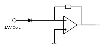

Riprendo da questo topic perché il "problema" è sempre in questo maledetto VCO: abbiamo tutto "pronto" solo che i conti dell'esponenziatore non tornano matematicamente e sul multisim non funziona niente.
Il circuito è questo:
Ora, tutti sappiamo che la tensione d'uscita è uguale a:
Vo=-RIs\cdot e\exp(Vi/Vt)
Però il circuito, qualsiasi resistenza proviamo a mettergli, non funziona.
Come posso dimensionarlo correttamente?

Arrow ha scritto:Però il circuito, qualsiasi resistenza proviamo a mettergli, non funziona.
In che senso non funziona ?
Cosa ti aspetti dall'uscita e cosa esce realmente dal circuito ?

Arrow ha scritto:Come posso dimensionarlo correttamente?
Facendo attenzione alla dinamica di ingresso.

A me funziona il circuito, chiaramente la tensione in ingresso deve essere scalata, altrimenti
presto raggiungi la saturazione del OpAmp.
Il circuito richiede una conversione esponenziale:
V_{D}=\eta V_{T}ln(2)
Per quanto riguarda \eta per un Diodo vale all'incirca 1.7
Risolvendo l'equazione di spora:
V_{D}\simeq 30mV
Quindi il tuo 1V in ingresso deve essere scalato all'incirca a 30mV con un partitore di tensione, cosi per ogni volt d'incremento la tensione sul diodo cambierà di 30mV e la corrente raddoppierà ;-)
Quindi avrai l'ottava :-P

Se poi si usa un transistore collegato a diodo e` anche meglio! Ma la dinamica di ingresso cambia.

@Micrologius: in uscita mi aspetto un esponenziale ma la relazione è lineare....
Se devo avere circa 30mV in ingresso quanto dovrà essere la resistenza di retroazione? Per procurarmi la Vi giusta non ho problemi (ho uno stadio sommatore prima del convertitore) ma non ho ìdea di come dimensionare quella R...

Forse meglio studiare gli amplificatori esponenziali, che prima richiedono di conoscere le giunzioni, invece di provare a mettere componenti a caso in un simulatore o in un circuito reale.
Multisim non ti dira` mai l'espressione che ti ha fornito Foto UtenteMicrologus e neanche che cosa bisogna fare per far funzionare il circuito. Per usare multisim bisogna gia` saperla l'elettronica.

Arrow ha scritto:@Micrologius: in uscita mi aspetto un esponenziale ma la relazione è lineare....
La resistenza di retroazione serve solamente come convertitore corrente tensione, non ha niente a che fare con il valore da scalare.
Il partitore di tensione va prima del diodo, ossia tra il tuo controllo in tensione ed il diodo ;-)
