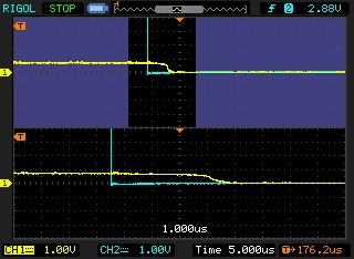

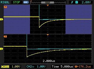

In attesa di saldare tutto su basetta ho effettuato la prova che mi era stata consigliata qualche post fa, ovvero ho toccato uno alla volta i vari contatti del circuito e in un solo punto ho avuto un comportamento diverso dal normale: ho toccato il punto tra la resistenza di base e la base del BC338 (prima della resistenza nessuna anomalia), nella frazione di tempo in cui il led presenta il problema, quindi è leggermente acceso, più stringo tra le mani il contatto maggiore è l'intensità con cui il led (erroneamente) si accende.
Vi allego inoltre due misurazioni fatte senza e con condensatore, in blu il segnale prima della resistenza di base (quindi uscita dell'inverter) e in giallo il segnale dopo la resistenza di base (quindi base del bc338).

Non mi pare di vedere nessuna anomalia nelle forme d'onda. Si vede il tempo per scaricare la capacità di ingresso (Miller) un po' lunga, ma nulla di che.
Il test con in sonda-dito mi sembra invece strano. Quel punto non ha un'impedenza così alta da reagire a quel modo.
