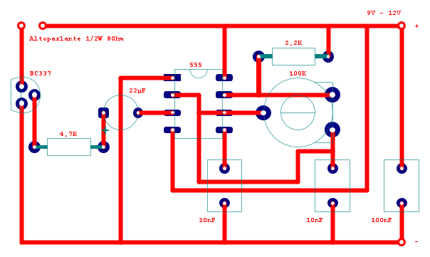

condivido ma ti richiedo - lo so che me l'hai già detto - lo sbroglio raffigurato al post[19] rispetta il circuito? le mie titubanze derivano dall'inesperienza, forse ho dimenticato qualcosa che non salta all'occhio con una rapida occhiata

Non capisco proprio cosa intendi, se come riferimento intendi lo schema è postato proprio sopra lo sbroglio e lo scrivo nel post
L'altoparlante non può essere altro che collegato al BC337 come da schema, l'ho tagliato via solo per non appesantire l'immagine

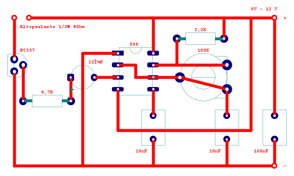

Il "riferimento" e' quello che comunemente (ed erroneamente) viene chiamato massa o negativo di alimentazione e le misure in tensione devono essere fatte con il puntale nero del tester su questo/i punto e quello rosso sul particolare interessato. (es. pin 3 del NE555).
Per il transistor mi riferivo non hai collegamenti ,ma al controllo della piedinatura per accertare che emettitore, base e collettore siano al loro posto.
Ti ho consigliato di fare lo sbroglio servendoti di FidoCadJ proprio per poterlo correggere; se lo fai con il tuo software non posso intervenire se non a parole e, come detto, risulta poco comprensibile.

L'ho riportato così, sono stato largo di proposito, sicuramente si può ridurre alla grande ma volevo rispettare anche il parallelismo dei resistori.

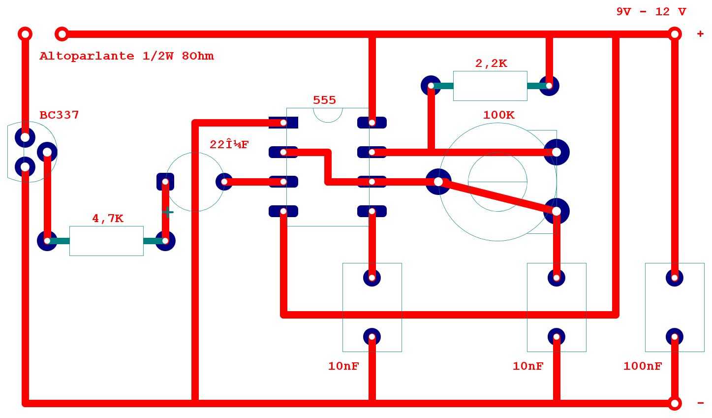

Credo di aver capito cosa sbagliavo, nel disegno fatto con altro soft (post[19]) manca il collegamento del pin 2 tra il trimmer ed il 10nF. Ho messo cavetto volante ed il comportamento è quello del mio primo prototipo, con il trimmer a fondo scala non sento nulla, ruotandolo cambia la nota. L'ho tolto e gracchia.
In ogni caso anche se funziona ci terrei a sapere se l'ho ricostruito correttamente.
Nel caso che, prescindendo dalla sistemazione dei componenti, fosse finalmente tutto corretto come dovrei procedere se volessi aumentare il volume? Si può provare come detto lavorando sul condensatore e resistenza su pin 3 o sarebbe meglio provare con altro transistor?

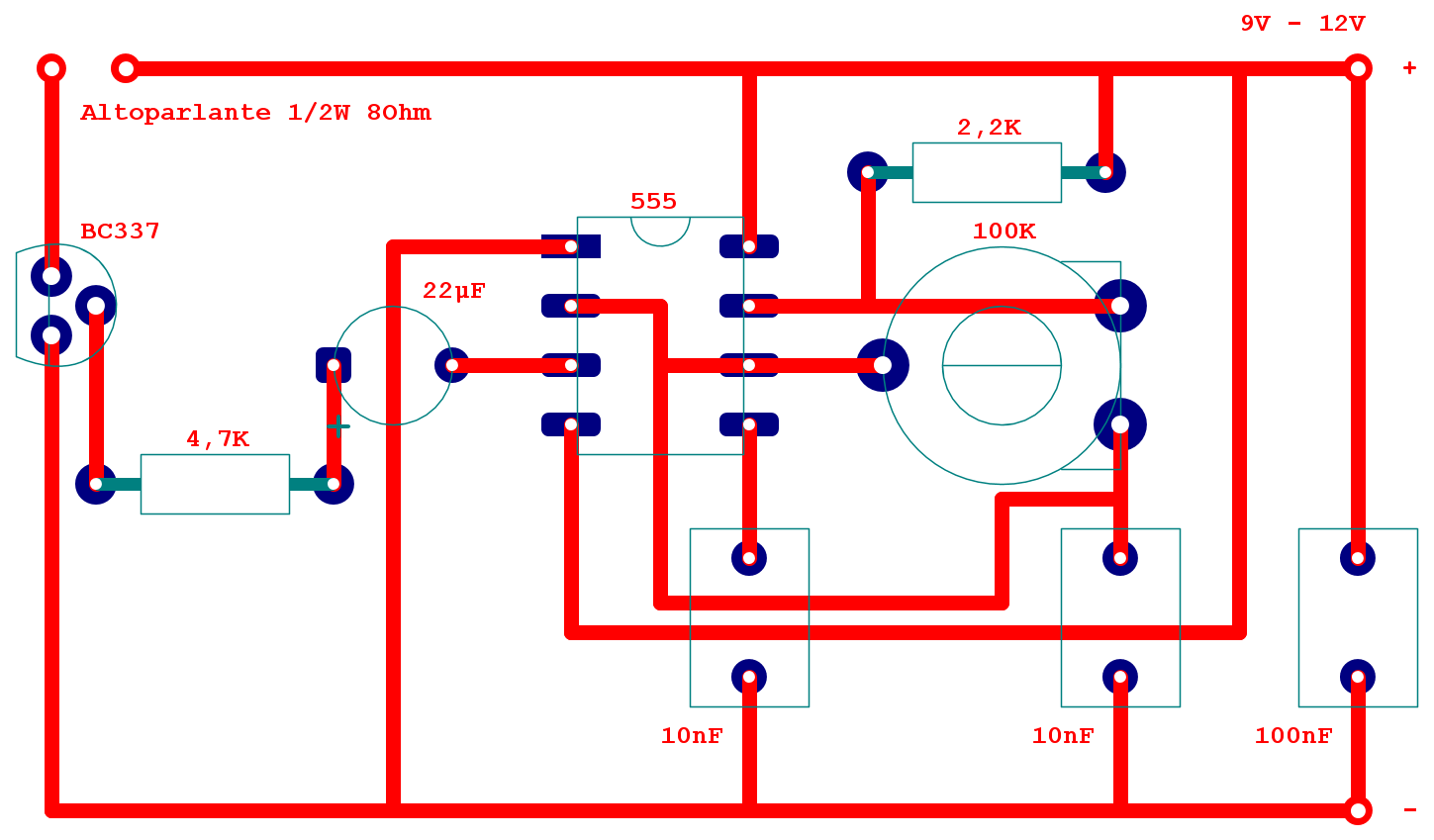

Ci sono errori nel collegamento del potenziometro; correggi cosi':
Ora prova cosi' per vedere il risultato che ottieni, poi se non sei soddisfatto del volume, bisogna cambiare transistor, altoparlante ed eventualmente aumentare l'alimentazione ora a 9V.
fatto, però a livello di suono non cambia assolutamente nulla, forse misurando le tensioni scoprirei che c'è una minima variazione ma inserendo e disinserendo il ponte a circuito alimentato nessuna differenza...
