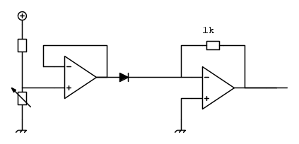

Buone notizie: ho potuto provare il circuito!
Con una resistenza da 1Kohm funziona benissimo per tensioni da 610mV a 670mV; poi (siccome sono riuscito ad alimentarlo solo a 5V purtroppo) satura a 3,6V e bona ahahah
Ho fatto pure un grafico dell'andamento della Vo, e sembra esponenziale (la parte dalla Vgamma in su) quindi credo che vada bene!
Volevo una conferma sulle tensioni in ingresso: devono variare di così poco?

Arrow ha scritto:Volevo una conferma sulle tensioni in ingresso: devono variare di così poco?
Metti sempre lo schema completo di quello che stai facendo, perché io non ho la sfera di cristallo e non so cosa combini
MI interessa sapere cosa c'è prima del convertitore esponenziale e quello che viene dopo( non a parole)
Comunque considera ,che per i VCO, di solito si usa un Transistor come convertitore esponenziale e non un Diodo.

Il circuito di prova era questo:
E funziona a dovere; purtroppo l'ho dovuto alimentare solo a 5V perché mi si era bruciato il regolatore negativo e ho dovuto fare con due zener
Però nel piccolo tratto la curva si vede che è esponenziale (da un grafico su excel).
Domani sostituisco il regolatore bruciato e riprovo il circuito, questa volta saturerà con tensioni un po' più alte...

[58] Re: Problema VCO
Arrow ha scritto:Si, dici che devo mettere una qualche compensazione termica o farlo classico con la coppia di transistor?![]()
Dipende da quali sono le tue intenzioni.
Se vuoi un progetto approssimato . potrebbe anche andare bene ciò che hai fatto, anche se lo vorrei vedere completo e con tutti i valori.
In ogni caso credo che devi studiare ancora un po' per affrontare la progettazione di un Synth,
anche copiando sembra che hai difficoltà a capire.
Per il tuo progetto scolastico opterei per qualcosa di più semplice.
