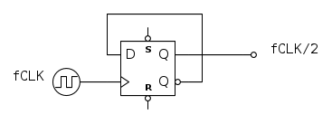

Sulla mia moto vintage devo montare un contagiri elettronico di cui non esiste piu' il ricambio, quindi devo montarne un altro esteticamente uguale ma che purtroppo segna il doppio, perche' la versione a carburatori riceve dalla centralina il doppio di impulsi a 12V rispetto al modello a iniezione.
Domanda: Esiste in commercio un circuitino elettronico che mi dimezzi gli impulsi a 12V che arrivano dalla centralina prima di entrare nel contagiri in modo mi segni giusto?
L' ingresso ha un range circa da 0 a 10.000 impulsi/minuto e dovrebbe dimezzarli a 0 a 5.000 impulsi/minuto.

devi usare un contatore ad un bit, in pratica un FF di tipo T.
Non lo si trova in commercio, ma puoi realizzarlo con un FF di tipo D a cui all'ingresso D riporti l'uscita Q negata.

Se riceve il doppio di impulsi allora dovrebbe bastare un divisore di frequenza per 2.
Lo puoi fare con un flip flop D

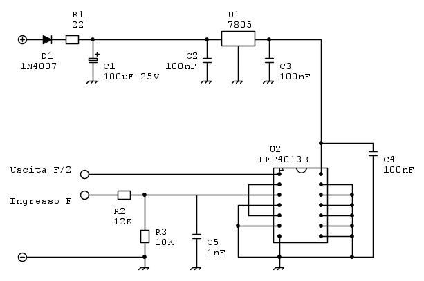

Se la tensione di alimentazione sarà superiore ai 5 V puoi pensare all' HFE4013.
Altrimenti se stai sui 5 V andrebbe bene un 74HC74.

[10] Re: Dimezzare gli impulsi a 12 V verso il contagiri
Messaggioda Foto Utentebelva87 » 3 apr 2015, 15:30
Ciao Foto Utentecane,
potresti provare a montare questo circuito e vedere se funziona bene.
Hai un oscilloscopio?
Per ora è solo preliminare, la parte di regolazione dell'alimentazione l'ho aggiunta perché non so se e quanto sia regolata la tensione presente sulla moto. Nel caso in cui sia buona e vuoi farne a meno l'integrato U2 può funzionare anche con quella, seppure vanno prese comunque precauzioni una delle quali è già stata inserita, D1. All'ingresso F ci colleghi il segnale dell'attuale contagiri e all'uscita F/2 dovresti vederlo diviso per due.
Attualmente non è previsto un buffer tra l'uscita del circuito e l'ingresso del contagiri, potrebbe non servire come si. Dipende dalle caratteristiche del nuovo contagiri.
Ho invece disegnato il partitore di tensione R2, R3 per adattare il livello a quello con cui è alimentato U2 (nel caso dello schema è +5V). C5 è stato messo per filtrare eventuali disturbi in HF presenti sul segnale, potrebbe anche essere omesso ma sempre meglio prevenire che curare poi.
Non so se sono andato troppo in fretta o fuori strada, mi è sembrato doveroso dare una spinta al 3D che mi è parso un po' fermo.
