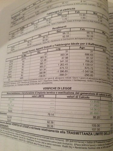

[18] Re: Il progetto dell'impianto è un diritto?
Messaggioda Foto Utentelittlesaint » 3 apr 2015, 20:17
Foto UtenteEmanuele78 , Foto UtenteDanielex , [user]dadituri[/user] ecco i dati in mio possesso.
Come puoi vedere ho una relazione tecnica dove parla dell'impianto, delle testine, del fabbisogno di riscaldamento, c'è i calcoli delle dispersioni ecc ma non ho un disegno dell'impianto dove vado dove passano le tubazioni dei pannelli radianti...
poi ho la dichiarazione di conformità dove dice "lavoro come da progetto termotecnico app. c.vs. rif. 2..." e che vuol dire questo!? ?% ?% dove diavolo trovo il progetto al quale fa riferimento.... help me... :shock:

[19] Re: Il progetto dell'impianto è un diritto?
Messaggioda Foto UtenteDarioDT » 4 apr 2015, 19:55
Quella che hai fotografato è la relazione ex L10/91 a cui dovrebbero essere allegato il disegno/progetto dell'impianto. Sei sicuro di aver visto tutti gli elaborati progettuali? Non è che on line puoi accedere solamenti a quelli A4?
