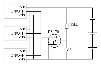

Buonasera a tutti, ci ho provato, ma non ne vengo fuori: sto costruendo di sana pianta una torcia video (che se acquistate "costruite" costano anche qualche migliaia di €) per la subacquea. Dopo che il test dello switch on-off con cappuccio in plastica ha fatto acqua ho deciso di utilizzare uno switch reed che a malincuore non pilotano la potenza che mi serve.
Attualmente sono in possesso del seguente materiale:
-led da "3000lm" (bah)
-batterie 26650 3.7v X 3 (che pensavo di collegare in serie)
- driver led meanwell ldd-1500l (che forse non è stata scelta saggia, ma ormai li butto?) (specifiche)
ebbene a questo punto pensavo di assemblare il tutto su una millefori ma mi manca qualcosa in mezzo tra il reed (che devo ancora acquistare) e il resto dei driver.
per quanto ne so io credo che mi serva un transistor..ma quale? 1 oppure 3 transistor (ogni driver ha il suo?)
servono qualche altro componente per il circuito immagino es resistenze o ....
sapete aiutarmi?
grazie per chi si prodigherà
ciaoo mattia

I convertitori che hai scelto hanno un ingresso di accensione/spegnimento.
Ti dovrebbe bastare un solo transistore piccolino, ad esempio BS170 o 2N7000 per tirare giu` gli ingressi e spegnere i convertitori.
Il reed e` normalmente aperto (senza magnete): in quelle condizioni vuoi la lampada accesa o spenta?
vorrei che si accendesse con il magnete vicino (cosi che nel trasporto se si muove qualcosa non si accende se il magnete si allontana)..
quindi con un BS170 (o l'altro) con il reed attaccato alla base e con l'emettitore in tutti gli ingressi PWM dei ldd dovrebbe funzionare tutto?

Questo potrebbe essere lo schema.
Molto probabilmente fra positivo e negativo dell'ingresso serve un buon condensatore, magari ceramico da un paio di microfarad, dipende da cosa c'e` dentro al convertitore, forse sul data sheet c'e` scritto.
Quando avvicini la calamita si accendono i led.
