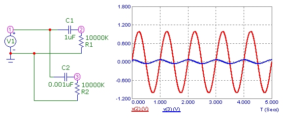

Salve signori scrivo per avere dei chiarimenti. E' corretto usare la formula ---> Hz = 159.000 : ( R (kohm) x C (nF) per ricavare la frequenza di taglio di un ipotetico filtro passa-alto? Premettendo che sono un giovane perito elettrotecnico e che ho poca esperienza, nel laboratorio dove lavoro ho fatto alcune prove :
1° R = 1M ohm C = 1 microF
2° R = 10 M ohm C = 1 micro F
3° R = 10 M ohm C = 1 nanoF
I tre filtri si comportano nello stesso identico modo nel range di frequenza 0.2 Hz in poi. Minore frequenza non la posso impostare. Sapete indicarmi voi dove sto sbagliando? Ringrazio tutti in anticipo.

Mirko_FI ha scritto:tre filtri si comportano nello stesso identico modo nel range di frequenza 0.2 Hz in poi.
Non e' possibile: i 3 filtri hanno rispettivamente le frequenze di taglio:
1) 0.159 Hz
2) 0.016 Hz
3) 15.92 Hz
Quindi si dovrebbe riscontrare una netta differenza nel range 0.2...20 Hz
Puoi illustrare come svolgi la prova? (cosa usi per le misure?)

Intanto ti ringrazio per la risposta. Per le prove uno un generatore di funzioni ed un oscilloscopio. I tre filtri sono costituiti da resistenza e condensatore, interfacciati agli strumenti tramite BNC. I segnali prelevati dal generatore di funzioni sono due in parallelo, uno passa dal filtro mentre l' altro va direttamente ad un secondo canale dell' oscilloscopio. Filtrano tutti e tre al solito modo, ho fatto più prove!

Ecco una configurazione suggerita con i fitri 2) e 3):
con i risultati della simulazione in MicroCap
(Tensioni ai nodi 2 e 3 del circuito, quando V1
genera 1V a 1Hz).
Puoi provare cosi'?

Ho realizzato il circuito che mi hai illustrato, si comporta come illustrato in figura. Taglia sino ai 7 Hz possibile?

Mirko_FI ha scritto:Taglia sino ai 7 Hz possibile?
Non capisco cosa intendi.
La cosa migliore e' fare riferimento ai relativi diagrammi di Bode.
Come si puo' vedere, in ascissa ci sono le frequenze e in ordinata
i rapporti dei rispettivi segnali (2 e 3) con il segnale del generatore (1),
espressi pero' in decibel (dB = 20*log (rapporto)).
Per convenzione si definisce frequenza di taglio quella frequenza che
corrisponde ad un'attenuazione di -3dB (ed i grafici confermano i valori
dei calcoli, rispettivamente di 0.016 e di 15.9 Hz)
PS (i colori sono invertiti rispetto alla figura precedente)

Mi sono espresso male, intendevo dire che filtra fino a 7 Hz dopo di che lascia passare l' intero segnale!

Mirko_FI ha scritto:filtra fino a 7 Hz dopo di che lascia passare l' intero segnale!
Continuo a non capire cosa intendi tu per "filtra".
Torno a ribadire che nel caso del filtro 2 si ha attenuazione (<-3dB) sotto la frequenza
di 0.016Hz (dopodiche' il segnale passa praticamente invariato in ampiezza),
mentre per il 3 questo limite e' a 15.9Hz.
Mi sembra che sia questo il punto da capire, e questo e' quanto si puo' constatare dai
grafici.
