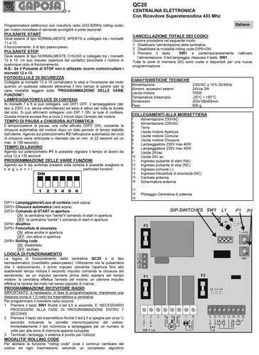

[5] Re: Clonazione telecomando
Messaggioda Foto Utentecrovax » 9 apr 2015, 11:05
Ho trovato il manuale della centralina!!
Il ricevitore è superetereodina, che vuol dire?? o.O
ve lo allego, magari qualcuno ne capisce più di me!
Grazie a tutti.

Messaggioda Foto UtenteEcoTan » 9 apr 2015, 11:58
crovax ha scritto:Il ricevitore è superetereodina, che vuol dire??
Niente, supereterodina è lo schema sempre usato da t u t t i i ricevitori, esclusa, credo, la recente telefonia cellulare nonchè qualche telecomando di poco conto.
E' un brevetto di Armstrong, altro che Bill Gates! Però Armstrong si è suicidato per debiti, gli infiniti proventi del suo brevetto sono andati alla vedova che gli aveva rifiutato i soldi per l'avvocato.

Messaggioda Foto Utentecrovax » 9 apr 2015, 12:09
EcoTan ha scritto:Niente, supereterodina è lo schema sempre usato da t u t t i i ricevitori
Questo vuol dire che in teoria va bene un qualunque radiocomando con la stessa frequenza? Ovviamente seguendo la giusta procedura di programmazione..

Messaggioda Foto UtenteEcoTan » 9 apr 2015, 13:31
No, la supereterodina riguarda soltanto l'aspetto di ricezione di una portante radio con una determinata frequenza, poi i radiocomandi devono anche demodulare e decodificare il segnale e certamente non sono tutti sostituibili.

Messaggioda Foto UtenteStefanGrenzer » 9 apr 2015, 13:35
Come EcoTan ha giustamente descritto il front end sistema di ricezione del ttuo telecomando è standard non c'entra con la codificazione. (Magari bastasse) il dialogo tra il telecomando ed il portone motorizzato è in un linguaggio che gli universali conoscono poco. Ecco perché DEVI COMPERARE IL SUO ORIGINALE.

[10] Re: Clonazione telecomando
Messaggioda Foto Utentecrovax » 9 apr 2015, 13:41
Allora allora allora.. Sto impazzendo alla ricerca di informazioni!
Ho scoperto un paio di cose:
- la mia centralina è fuori produzione da anni, cosi come i suoi telecomandi originali che sono diventati pezzi da museo.
- Ho provato a salvare il radiocomando nel database della centralina tramite la procedura riportata nel manuale che ho allegato. Fa tutto bene, cioè il led si spegne per 1/2 secondo alla pressione del tasto del trasmettitore, poi si spegne del tutto dopo qualche secondo, ma la serranda non ne vuole sapere di aprirsi o chiudersi! :(
Il mistero è che il led interno, "vede" la pressione del trasmettitore, ma non da l'imput di apertura(o chiusura).
Secondo voi, cosa mi conviene fare? Dato che i radiocomandi originali non si trovano più ormai..
grazie a tutti!
