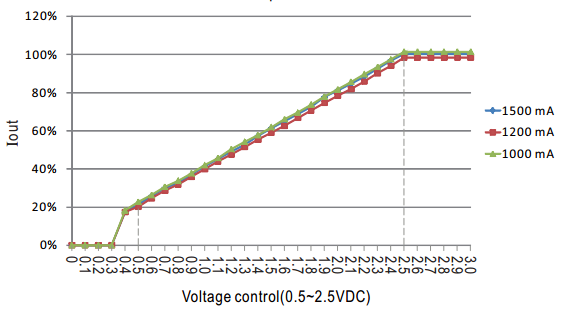

Messaggioda Foto Utentedaflanck » 12 apr 2015, 21:53
si scusa Foto UtenteIsidoroKZ mi ero confuso...
ma mi potete spiegare per quale motivo a questo punto è necessario un transistor? il pin ON/OFF comandato in analogico fa emettere il 100%di Iout da 2.5v, se io gli do gli 11v che genero che problemi posso avere? (chiaro che probabilmente ci andrà un'altra resistenza)
Perche quindi non posso utilizzare un circuito come il seguente?

[37] Re: costruire una nuova torcia sub
Messaggioda Foto Utentedaflanck » 12 apr 2015, 22:05
beh non è detto che serva sempre il 100% di potenza..se non serve perché non aver la possibilità di abbassarla?
aver solo la possibilità di accendere o spegnere è limitante..
quindi per portare 1.2v come segnale che modifiche dovrei aggiungere?

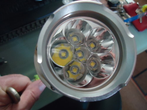

Messaggioda Foto Utenteudos46 » 13 apr 2015, 13:55
ciao
io ho fatto piu in fretta: per pochi euro compri una pila ( da 3 a 9 led )
senza batterie se le hai gia , il caricatore va bene uno qualsiasi da 5 volt 1 A per cellulari in serie a un diodo tipo 4002 visto che le pile lipo ( 4,2 volt di carica)
sono in parallelo
al posto del pulsante ci colleghi il tuo reed rele e hai 3 gradazioni di luce piu il lampeggiante sos
Foto Utenteudos46

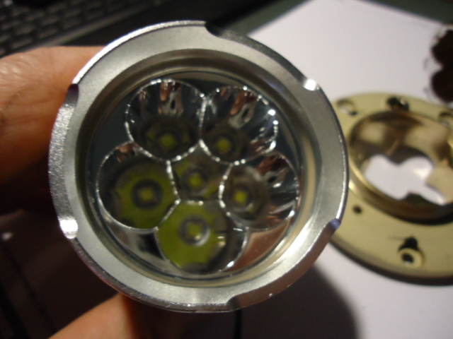

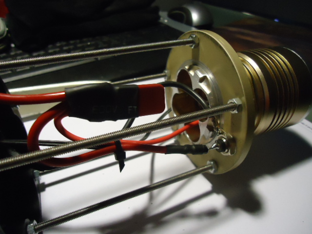

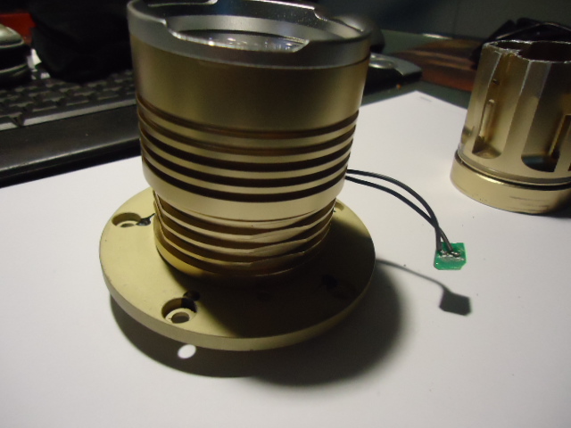

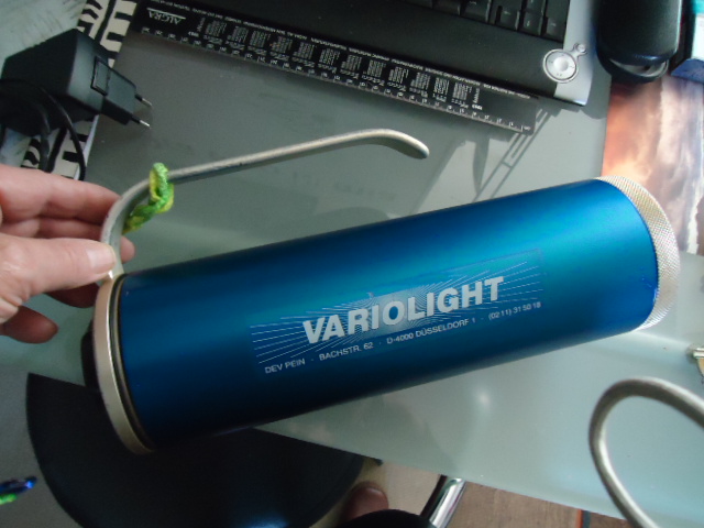

[39] Re: costruire una nuova torcia sub
Messaggioda Foto Utenteudos46 » 13 apr 2015, 13:59
altre foto
