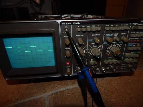

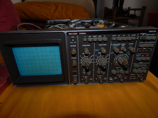

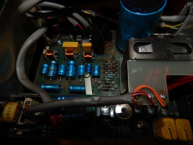

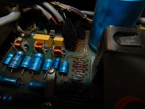

Un saluto a tutti,
qualche mese fa il meccanico del mio paese mi ha regalato il suo vecchio oscilloscopio philips pm3305 35Mhz con memoria digitale.L'ha sempre usato moltissimo in officina ed infatti quando l'ho ritirato si notavano i segni di usura elettronica:traccia ondulata anche con segnale a massa ed intensità che variava da sola.Ho pensato quindi di sistemarlo e usarlo come oscilloscopio principale(usavo e uso un beckman circuitmate 9020 20Mhz).Ha vinto però la mia pigrizia ed il philips è stato accantonato in questi mesi invernali e mai acceso.Alla fine ieri ho deciso di sitemarlo,ma quando ho provato ad accenderlo purtroppo ho subito constatato che la situazione è notevolmente peggiorata:ora la traccia non appare proprio,i led sul frontalino si accendono e si spengono continuamente e si sente un ronzio molto preoccupante.Ho provveduto quindi a smontare la scheda di alimentazione ed ho testato tutti gli elettrolitici:ebbene a parte un paio di condensatori tutti gli altri avevano valori più che dimezzati e sto provvedendo a sostituirli.Aggiungo che alcuni diodi e il ponte raddrizzatore(ora sostituito) avevano segni di cottura sullo stampato sottostante.
Ecco le foto
Man mano aggiungerò le varie foto.
Nel mentre che cambio i condensatori,avete qualche ipotesi sul possibile guasto?
Grazie in anticipo e terrò la discussione aggiornata sui progressi :D

[2] Re: Philips pm3305:missione salvataggio
Messaggioda Foto Utenteabusivo » 8 apr 2015, 15:49
Proprio qualche mese fa mi è capitato un 3206 (analogico) con una sintomatologia simile alla tua.
Presi il suo service manual sul web e constatai che mancava un ramo di alimentazione negativa.
Non ci voleva una laurea in ingegneria per capire che era partito il suo stabilizzatore di tensione!
Nel tuo caso non saprei, prima di cominciare a sostituire i componenti proverei a vedere se ci sono tutti i rami di alimentazione.
Lo so, è molto scomodo!

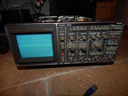

Cambiati i condensatori,ponte raddrizzatore e ripassate un paio di saldature,ora funziona tutto a dovere :D \O-< .
Il prossimo passo sarà fare manutenzione ai selettori ed ai potenziometri del pannello forntale ma penso mi prenderò tutto il tempo necessario.
Una domanda:perché se diminuisco la scala dei tempi la traccia diventa sempre meno luminosa?
