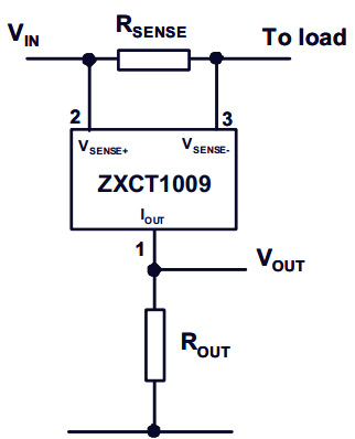

Potresti anche usare un monitor di corrente, ce ne sono vari modelli. Uno che ho utilizzato in più occasioni funziona bene e costa poco è lo ZXCT1009. E' un monitor di corrente high side, converte la corrente assorbita dal carico in un livello di tensione che puoi leggere direttamente da un qualsiasi ingresso analogico. Per settarlo bastano un paio di resistenze e funziona con tensioni comprese tra i 2,5 e i 20V.

[5] Re: Finecorsa elettronico per motoriduttore
Messaggioda Foto Utenteeolina » 12 apr 2015, 15:22
Grazie Russel, lo schema che hai postato è proprio quello che cercavo.
Purtroppo però vedo che le resistenze con i valori che mi occorrono (0,5 0,1 Ohm etc ) non sono facilmente reperibili.
Potreste indicarmi uno schema per utilizzare lo ZXCT1009 indicato da Davidee?

[6] Re: Finecorsa elettronico per motoriduttore
Messaggioda Foto Utentedavidde » 12 apr 2015, 18:18
Lo schema è sul datasheet che ti ho postato:
a Vin colleghi il positivo di alimentazione e a To load il positivo del motore, prima di entrare nel ponte ad H.
Le formule per calcolare Rsense e Rout le trovi sul datasheet.
Comunque servono delle resistenze di basso valore sia con la soluzione che ti ha indicato Foto UtenteRussel che con lo ZXCT1009. Non so dove le hai cercate ma non sono difficili da trovare, dovrebbero averle anche in un qualsiasi negozio di elettronica.
Se posti lo schema di quello che stai facendo usando FidocadJ possiamo aiutarti modificandotelo direttamente.

[8] Re: Finecorsa elettronico per motoriduttore
Messaggioda Foto Utenteeolina » 12 apr 2015, 22:36
Risolto con le resistenze, ne metterò 2 o più in parallelo per ottenere il valore desiderato.
