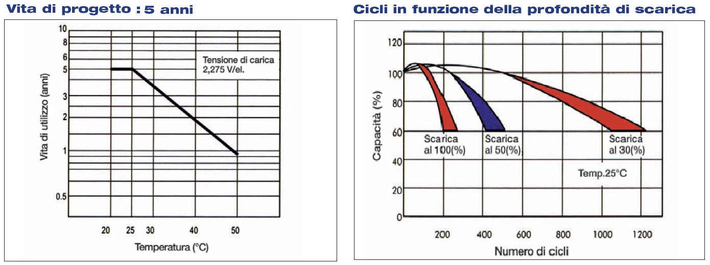

Messaggioda Foto UtenteSerTom » 15 apr 2015, 11:00
danram62 ha scritto: ... alcuni di loro hanno definito il megapulse il migliore dei desolfatatori (non a caso è prodotto in Germania).
perché ? I prodotti tedeschi sono migliori ?
Ma se sto oggetto è così perfetto, perché lo vuoi modificare ? Metti in discussione la teutonica capacità ?
Abituato a leggere da fonti indiscutibili (e chi meglio dei produttori delle batterie) non trovo molto riguardo alla solfatazione se non il risultato di un lungo e prolungato stato di scarica della batteria
Trovo invece informazioni relative alla vita delle batterie e delle cause che concorrono alla prematura morte.
Il tutto è sintetizzato in questa immagine.
Consiglio finale: parcheggia all'ombra ! :mrgreen:
Bye O_/ Ser.Tom

[17] Re: Come proteggere un DC-DC booster?
Messaggioda Foto Utentedanram62 » 15 apr 2015, 18:58
SerTom ha scritto:Ma se sto oggetto è così perfetto, perché lo vuoi modificare ? Metti in discussione la teutonica capacità ?
Non mi sembra di aver affermato che voglio modificare il megapulse. In realtà intendo usarlo anche a motore spento (lo sto già facendo a casa, collegato in parallelo al caricabatterie e alla batteria), in quanto uso molto poco l'auto (circa 1000 km/anno).
SerTom ha scritto:Abituato a leggere da fonti indiscutibili (e chi meglio dei produttori delle batterie) non trovo molto riguardo alla solfatazione se non il risultato di un lungo e prolungato stato di scarica della batteria
La solfatazione avviene già ad un livello di carica dell'80%.
SerTom ha scritto:...Consiglio finale: parcheggia all'ombra !...
Non basta parcheggiare all'ombra: come ho già scritto, bisogna tenere la batteria carica almeno all'80%, evitare avviamenti del motore troppo ravvicinati e avere l'impianto elettrico dell'auto ok. Aggiungo che se si deve effettuare la ricarica, usare un caricabatterie intelligente, oppure uno classico (di potenza appropriata) con cautela.

[18] Re: Come proteggere un DC-DC booster?
Messaggioda Foto UtenteSerTom » 16 apr 2015, 8:48
danram62 ha scritto:....La solfatazione avviene già ad un livello di carica dell'80%.
Puoi documentare questa affermazione ? Grazie.
Bye O_/ Ser.Tom

[19] Re: Come proteggere un DC-DC booster?
Messaggioda Foto Utentedanram62 » 16 apr 2015, 9:43
Ecco tre articoli in cui si parla di batterie in generale. Se non li vuoi leggere completamente puoi usare la funzione TROVA inserendo "80%".

[20] Re: Come proteggere un DC-DC booster?
Messaggioda Foto UtenteSerTom » 17 apr 2015, 19:50
Intendevo qualcosa di "serio" con tanto di Nome e Cognome dell'autore con opportune referenze.
Insomma, una nota tecnica di un produttore di batterie, un articolo universitario, anche una tesi ...
Di gente che "riporta" ... la rete ne è piena ... ma tanto rumore produce solo "leggende metropolitane"
