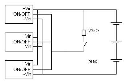

IsidoroKZ ha scritto:Mettere il reed direttamente in serie alle batterie deve tenere troppa corrente.
Hai perfettamente ragione, mi era sfuggito questo importante particolare.

Un relè da 12volt comandato dal reed e passa la paura
Dato che i moduli hanno un comando ON/OFF e che in OFF consumano in tutto 3mA, con batterie dichiarate da oltre 5000mAh, si ha una scarica in circa 2000h, che direi che possa essere accettabile. Entro quel tempo bisogna ricaricare le batterie e tenerle cariche.
Ciò significa che in meno di 3 mesi hai le batterie scariche, in un mese e mezzo al 50%, praticamente un'auto scarica indesiderata su delle celle al litio che sostanzialmente di loro non ne soffrono, senza contare il fatto che le litio quando vengono portate sotto una certa tensione per un periodo prolungato degradano in maniera paurosa.

si in effetti 2000h direi che possono essere sufficienti......allora Foto UtenteIsidoroKZ in base al tuo schema che valori dovrebbero avere R1 e R2?
avete qualche link dove acquistare il necessario? (per il bs basta che cerca per esempio su ebay bs170 e van tutti bene o devo fare attenzione a qualcosa di particolare?)
(dimenticavo, il fatto che se le batterie sono inserite e il circuito consuma, era per evitare che durante un viaggio arrivati alla momento che mi serve la torcia.......e questa è scarica..già c'è un mare di attrezzatura da caricare e portare via, evitare di ricordarsi dove si hanno messo le batterie in giro per borse e valige era una cosa buona...quindi la scarica completa per averle lasciate inserite è da escludere)
grazie ancora a tutti per l'aiuto

Messaggioda Foto UtenteIsidoroKZ » 12 apr 2015, 21:02
Nel mio schema non ci sono R1 ed R2 e avevo messo i valori. Forse volevi chiederli ad Foto Utentealdofad, che potra` anche consigliarti il MOS. Io starei su un contenitore TO92.

si scusa Foto UtenteIsidoroKZ mi ero confuso...
ma mi potete spiegare per quale motivo a questo punto è necessario un transistor? il pin ON/OFF comandato in analogico fa emettere il 100%di Iout da 2.5v, se io gli do gli 11v che genero che problemi posso avere? (chiaro che probabilmente ci andrà un'altra resistenza)
Perche quindi non posso utilizzare un circuito come il seguente?

Messaggioda Foto UtenteIsidoroKZ » 12 apr 2015, 21:56
Prova, al piu` non funziona! Hai cambiato le specifiche aggiungendo la modulazione dell'intensita` della luce, non ho capito che funzioni vuoi ottenere.
Probabilmente anche con un solo reed funziona lo stesso, in effetti la corrente e` molto piccola.

Messaggioda Foto Utentedaflanck » 12 apr 2015, 22:05
beh non è detto che serva sempre il 100% di potenza..se non serve perché non aver la possibilità di abbassarla?
aver solo la possibilità di accendere o spegnere è limitante..
quindi per portare 1.2v come segnale che modifiche dovrei aggiungere?
