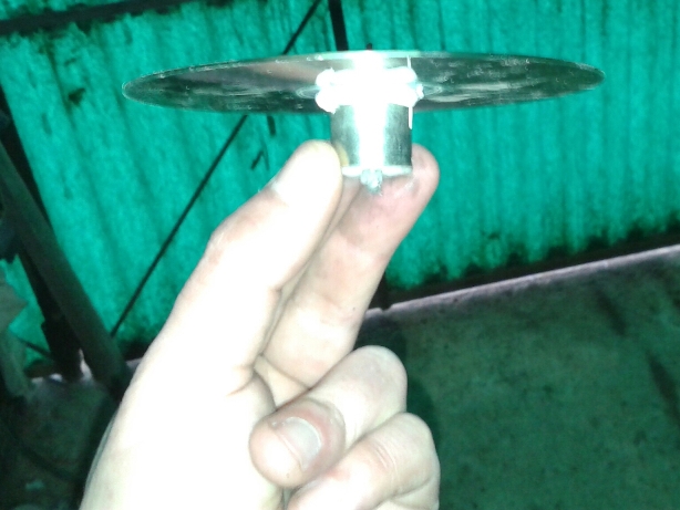

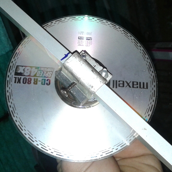

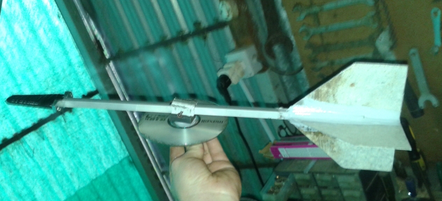

in attesa dell'arrivo del circuito integrato ho costruito la banderuola. alluminio e ferro, cd e un motorino delle vecchie macchinine radiocomandate privato dei magneti che monterò in seguito nella banderuola
sotto il motorino costruirò domani un alloggiamento con un pezzo di ferro pieno in cui farò un buco da 21mm per poterci inserire il motorino. poi in questo supporto ci sarà un braccio che lo ancorerà al palo della turbina
