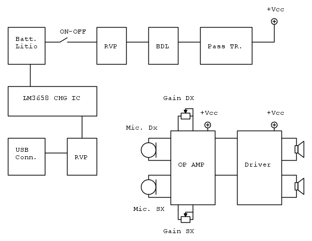

.GuidoB ha scritto: Ma ho dei dubbi che la micro USB di uno smartphone possa fornire tensione a dispositivi esterni, bisognerebbe vedere se è documentato.
La forniscono sicuramente le batterie esterne ausiliarie che, con la voracità degli smartphone attuali, sono praticamente obbligatorie non appena si allarghi un po' il giro da casa a posto di lavoro (e lo sono comunque se, come me, si usa il tablet come telefono e come lettore per libri). Comunque, se non si decide di fare un protesi "audiofila" a tubi e in classe A -
Piercarlo

spud ha scritto:Ma ho dei dubbi che la micro USB di uno smartphone possa fornire tensione a dispositivi esterni..
Ci ho appena provato con il mio smartphone e non fornisce alcuna alimentazione, il che ci può anche stare perché è "lui" che necessita di riceve energia e non di fornirla. Non escludo però che tramite qualche particolare applicazione (e forse anche qualche modifica al kernel di Android) la cosa sia possibile (ammesso che l'hardware lo permetta) ma in ogni caso non la vedo una buona cosa.

La cosa di prendere l'alimentazione dal telefono non mi ispira molto, quella si che sarebbe molto telefono dipendente, secondo me sarebbe meglio disaccoppiare le due cose.
Atlant.
Per la "dipendenza" da cellulare direi che sia il caso di minimizzarla il più possibile!
Poi l'ingresso per il cell dovrebbe secondo me essere tale da poter essere escluso proprio per evitare pericoli o distrazioni in situazione di potenziale pericolo (usando in questo caso un segnale luminoso al posto di quello sonoro).
Quanto alla capacità delle batterie, come ho già detto a Belva87 in privato, mi sono sempre andate bene da 1500 mAh in su per durare una settimana. Una maggior durata fa solo bene soprattutto se si vuole essere anche "caricatore indipendente" (utile per non avere rogne se si viaggia all'estero con prese, presine adattatori, soprattutto se il viaggio è solo di qualche giorno.
Inoltre, come già detto, l'ideale sarebbe caricare la batteria attraverso i caricatori USB per smartphone in modo da minimizzare il bagaglio in casi di viaggio.

Piercarlo ha scritto:Poi l'ingresso per il cell dovrebbe secondo me essere tale da poter essere escluso proprio per evitare pericoli o distrazioni in situazione di potenziale pericolo (usando in questo caso un segnale luminoso al posto di quello sonoro).
Si meglio poterlo escludere, non mi è chiaro però cosa intendi con il segnale luminoso al posto del sonoro.
Intendi, per esempio, far lampeggiare un led quando l'ingresso audio del telefonino è disabilitato?
Piercarlo ha scritto:Quanto alla capacità delle batterie, come ho già detto a [user]Belva8[/user]7 in privato, mi sono sempre andate bene da 1500 mAh in su per durare una settimana.
Me ne ero totalmente dimenticato, pardon
Direi quindi che una litio da 2700mAh o giù di lì dovrebbe essere più che sufficiente per almeno la stessa durata ma, senza fare calcoli, credo che se riusciamo a contenere i consumi di tutta "la fiera" si può guadagnare qualche giornata in più.
Se avete altro fatevi pure avanti, io intanto sto appuntando in brutta i vari punti emersi per stilare delle specifiche definitive (o semi-definitive) che poi condividerò qui con tutti voi per un "check" .. anche se per ora non sound.
Dunque, per ora ho elaborato questo schema a blocchi.
Descrizione dei blocchi:
- RVP-Reverse Polarity Protection: evita che in caso di collegamento errato della batteria/alimentazione si danneggino i circuiti a valle
- CHG IC: ha il compito di caricare (linearmente) la batteria al litio. L'integrato riportato può anche essere variato, sto cercando qualcosa di più "agevole" sempre in SMD.
- BDL-Battery Detection Level: evita il funzionamento del circuito quando la tensione di batteria al litio è al di sotto della soglia minima di sicurezza.
- Pass. Transistor: abilita o meno il funzionamento della circuiteria successiva a seconda della tensione di batteria. (ed altri eventuali stati non voluti).
- OP AMP: amplifica il segnale proveniente dalle capsule microfoniche, regola il volume del canale destro e sinistro indistintamente.
- Driver: si fa carico di pilotare le cuffiette.
La tensione +Vcc non è regolata, difatti è la tensione di batteria.
Non è ancora compresa la circuiteria per il cellulare, non cel'ho ancora ben chiara in mente.
In particolare mi sfugge la questione microfono del telefono.
Voi avete qualche idea in mente?
Per ora è tutto, Luca.
