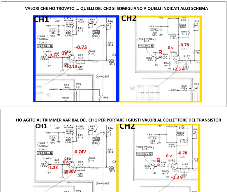

Messaggioda Foto Utentecarlomusumeci » 16 apr 2015, 11:29
Buongiorno a tutti :)...Allora ho controllato i vari tensioni specificati nello schema...e corrispondono..ma solo quelli del CH1...
ovvero dal collettore del transistor " Q86 " anzichè 2,30 volt uscivano 2.13 volt...
Aggendo sul trimmer var BAL ho portato l'uscita di Q86 a 2.30v...ed effettivamente ora i due pomelli var si comportono allo stesso modo...
Entrambi si muovono di pochissimo,al ruotare di var
ma fate caso ai volt che mi trovo ora prima della resistenza da 12K... perche non sono uguali per entrambi i canali...?
Allego video...https://www.youtube.com/watch?v=NPoLRGBWoJU

Messaggioda Foto Utentebanjoman » 16 apr 2015, 12:04
Il var(iable) attenuator serve, come dice il nome, per variare con continuita' l'attenuazione, per casi particolari in cui le attenuazioni fisse non siano sufficienti.
Se muovendo il pot var la traccia si sposta, significa che va regolato l'offset dei due stadi differenziali d'ingresso.
Normalmente si pone l'attenuatore fisso in una determinata posizione (generalmente .1 o .5 V/div) e poi si regola il trimmer di bilanciamento (in questo caso R84 e R184) affinche' la rotazione del potenziometro var non provochi nessuno spostamento della traccia.
Generalmente si procede cosi': si ruota il pot var fino a fine corsa e si prende nota di quanto si e' spostata la traccia, dopodiche' lo ri riporta nella posizione originale. Supponiamo che, agendo sul var la traccia si sia spostata di 1 divisione verso il basso.
Agendo sul trimmer BAL (Col var nella posizione iniziale) si posiziona la traccia verso il basso di 1 divisione.
Si ruota il var e si osserva l'effetto: la traccia puo' spostarsi ancora verso il basso di poche frazion di mm, oppure spostarsi verso l'altro. In quest'ultimo caso significa che occorre ripetere la procedura ma ruotando il trimmer BAL spostando la traccia di poco verso l'alto.
Si ripete la procedura piu' volte. Poi si posiziona l'attenuatore di'ingresso su una portata piu bassa, ad esempio 20 mV/div e si verifica se agendo sul var la traccia si sposta ancora. Se si, si ripete la procedura sopradescritta. Ovviamente si notera' che basteranno pochi decimi di giro del trimmer BAL per far deflettere notevolmente la traccia. Ecco perche' in genere se vi sono forti squilibri nella regolazione dell'offset si parte generalmente da una attenuazione di 1 V/div per poi via via scendere sulle portate piu basse regolando il BAL per gradi.
La procedura va ripetuta anche per CH2.
Eventuali variazioni rispetto alle tensioni indicate sullo schema, sono da ritenersi normali, stante l'eta' dello strumento. Ovviamente prima di qualsiasi taratura la prima cosa da verificare e' la tolleranza di tutte le tensioni di alimentazione.
Sui manuali Tek in genere e' spiegato molto bene come procedere.

carlomusumeci ha scritto:ma fate caso ai volt che mi trovo ora prima della resistenza da 12K... perche non sono uguali per entrambi i canali...?
Mica devono essere per forza uguali. Significa che per CH1 hai dovuto recuperare un bel po' di offset (sempre ammesso che tu abbia seguito correttamente la procedura da me prima descritta). Per scrupolo controlla i valori delle due resistenze del partitore di base R185 e R186. Potrebbero essere variati un po'.
I valori sugli schemi sono puramente indicativi, e comunque riferiti a un oscilloscopio nuovo, mentre il tuo e' gia' un bel po' vecchiotto. Come regola di massima, se si riescono a riprendere offset e tarature varie agendo con non piu' dei 2/3 della corsa totale dei trimmer, il sistema e' da considerarsi normale. Se invece occorre muovere i trimmer per la quasi totalita' della loro corsa, significa che qualche componente (resistenza, BJT, il trimmer stesso, ecc) e' andato fuori tolleranza (sempre rispettando la regola numero 1: verificare che le tensioni di alimentazione siano tutte corrette e coi ripple nei limiti stabiliti prima di procedere a qualsiasi controllo o calibrazione).
