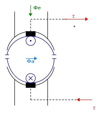

Non riesco però a capire come avviene l'interazione tra spira di armatura e flusso di eccitazione. Io invece l'ho sempre visto in questo modo:
In cui in blu è rappresentata la parte mobile e in nero quella fissa. La spira che forma il circuito di armatura è uscente/entrante dal piano, in tal modo il campo prodotto dall'armatura (
, perpendicolare alla spira di rotore) è in quadratura rispetto a quello prodotto dall'eccitazione (
, fisso). Quindi in tal caso la corrente
percorre la spira dalla lamella superiore a quella inferiore (o viceversa).
Però così non riesco a spiegarmi la divisione della corrente... Se si divide in due parti come fa ad esserci interazione elettrodinamica?

Lo schema non è una rappresentazione fisica della macchina, ma convenzionale.
Convenzionalmente le spazzole si rappresentano generalmente sull'asse neutro, anche se fisicamente si trovano sull'asse polare. Quindi i poli di eccitazione nel mio schema devono essere orizzontali, non verticali come li hai messi tu.
La rappresentazione delle due vie poi non corrisponde fisicamente ai conduttori che le compongono.
La via rappresentata non è cioè un conduttore che unisce le spazzole sul piano del disegno, ma è costituita da un numero di conduttori pari ai conduttori sotto un polo e che sono ortogonali al piano del disegno.
Grazie per la risposta, ho chiarito i miei dubbi che ho esposto in precedenza.
