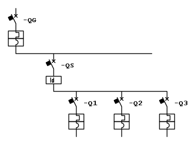

Attilio ha scritto:il mio post precedente indicava un'altra condizione
intendi questa situazione?
Sebastiano
sì, in questo caso il differenziale puro deve essere dimensionato per la corrente sommatoria di Q1, Q2 e Q3 o comunque risultare protetto dall'automatico in QG per sovraccarico,
per il cortocircuito esso può essere protetto solo dallo stesso interruttore in QG
dicevo che è una questione di semantica perché anche in questo caso il differenziale puro si trova a valle del magnetotermico, però a sua volta si trova a monte dei tre magnetotermici,
poi potremmo avere a monte del differenziale anche solo dei fusibili, per questo non condivido la definizione, se posta in termini assoluti, affermata dall'autore del libro
saluti
